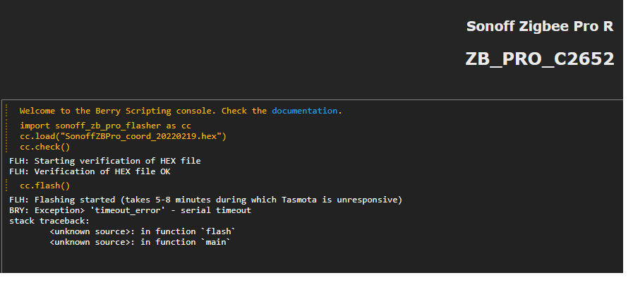

      • die Bridge nach dieser Anleitung mit Tasmota und der coordinator firmware geflashed. https://notenoughtech.com/home-automation/tasmota-on-sonoff-zb-bridge-pro/#flash
      • Danach konnte ich über Tasmota die verschiedenen Geräte per Zigbee einbinden. Allerdings hat der ioBroker Adapter (ZigBee) keine Verbindung aufbauen können und ist immer wieder abgestüzt. (Vermutlich konnte die Verbindung wegen des falschen Templates nicht aufgebaut werden? GPIO 19 und 23 auf Zigbee Tx / Rx und nicht auf TCP Tx / Rx)
      • Daraufhin habe ich nochmals Tasmota per web Installer installiert. Hinweis kam von hier: https://github.com/arendst/Tasmota/discussions/14419#discussioncomment-2929774

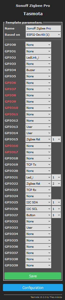

      Unter "Configure Other" habe ich folgende Einstellungen vorgenommen:
      {"NAME":"Sonoff Zigbee Pro","GPIO":[0,0,576,0,480,0,0,0,0,1,1,5792,0,0,0,5472,0,320,5793,5504,0,640,608,32,0,0,0,0,0,1,0,0,0,0,0,0],"FLAG":0,"BASE":1}

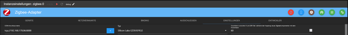

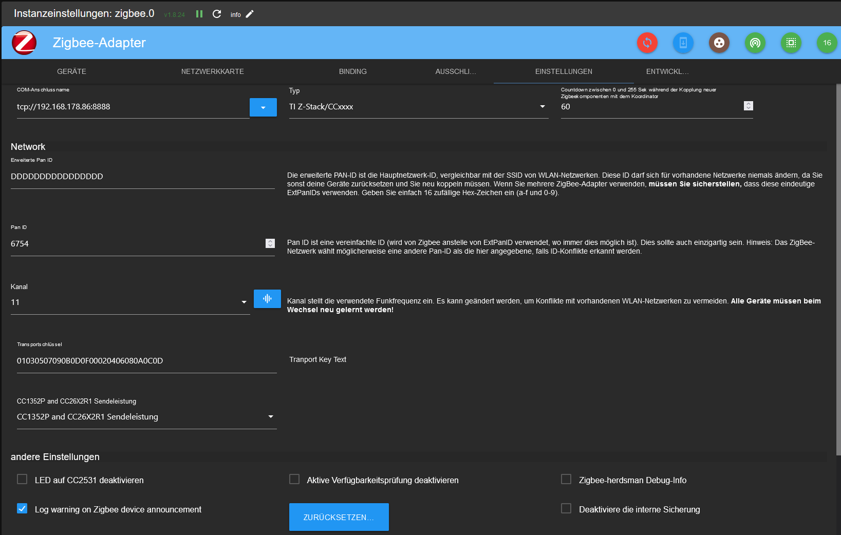

      Nun zum ZigBee Adapter, welchen ich wie folgt konfiguriert habe:
      Nach ein paar Minuten stürzt der Adapter komplett ab und muss unter Host quitiert werden.

            • Ralla66
              Ralla66 Most Active @Snert last edited by Ralla66
              @snert
              diese Seite wäre aus meiner Sicht richtig :
              demnach fehlt:
              rule1 1 TCPStart 8888
              also die Ausführung der Rule beim booten aktivieren
              sollte dann für Pro ESP32 sein:
              Download
              Ota:
              	http://ota.tasmota.com/tasmota32/release/tasmota32-zbbrdgpro.bin
              Pro als Bridge betreiben, Template
              {"NAME":"TCP ZBBridge Pro","GPIO":[0,0,576,0,480,0,0,0,0,1,1,5792,0,0,0,5472,0,320,5793,5504,0,640,608,32,0,0,0,0,0,1,0,0,0,0,0,0],"FLAG":0,"BASE":1
              Zigbee Commands
              TCP Commands
                Snert @arteck last edited by
                @arteck Habe die Version 1.8.24 über GIT geladen. Ergebnis ist erstmal das selbe, aber vll. hilft es trozdem weiter.
                2023-10-26 22:17:19.749 - info: host.smarthome-VM instance system.adapter.zigbee.0 started with pid 874855
                2023-10-26 22:17:20.240 - info: admin.0 (649296) ==> Connected system.user.admin from ::ffff:192.168.178.89
                2023-10-26 22:17:22.388 - info: zigbee.0 (874855) starting. Version 1.8.24 (non-npm: ioBroker/ioBroker.zigbee) in /opt/iobroker/node_modules/iobroker.zigbee, node: v16.19.0, js-controller: 4.0.24
                2023-10-26 22:17:22.477 - error: zigbee.0 (874855) Serial port not selected! Go to settings page.
                2023-10-26 22:17:22.595 - info: zigbee.0 (874855) delete old Backup files. keep only last 10
                2023-10-26 22:17:22.596 - info: zigbee.0 (874855) Starting Zigbee npm ...
                2023-10-26 22:17:23.319 - error: zigbee.0 (874855) Starting zigbee-herdsman problem : "No path provided and failed to auto detect path"
                2023-10-26 22:17:23.320 - error: zigbee.0 (874855) Failed to start Zigbee
                2023-10-26 22:17:23.320 - error: zigbee.0 (874855) Error herdsman start
                2023-10-26 22:17:23.344 - info: zigbee.0 (874855) Installed Version: ioBroker/ioBroker.zigbee
                2023-10-26 22:17:33.322 - info: zigbee.0 (874855) Try to reconnect. 1 attempts left

                @Ralla66 auch mit angepastem Template und der Rule, selbes Ergebnis. Morgen kann ich gerne nochmal mich an die andere Anleitung halten.
                Ralla66 1 Reply Last reply Reply Quote 0
                • Ralla66
                  @snert
                  auf welcher Maschine betreibst du den ZigBee-Adapter ?
                    Snert @Ralla66 last edited by
                    @ralla66 In einer Windows Server HyperV VM mit Ubuntu. Die VM hat 16GB Ram und die Host CPU ist ein Intel Core i5-4590 CPU @ 3.30GHz.
                      arteck Developer Most Active @Snert last edited by
                      @snert alder was ein konstrukt
                      suchmal nach udev... und check das erstmal..scheint als ob der ezsp Treiber nicht geladen wird
                        @arteck Da noch einiges mehr auf dem Server an VMs läuft, hatte ich mich dafür entschieden den ioBroker hier zu installieren.
                        Bezüglich udev, ist das nicht nur erforderlich wenn ich einen USB Stick verwenden würde?
                        @Ralla66 ich habe jetzt auch per OTA geupdated, ohne weitere Verbesserungen.
                          arteck Developer Most Active @Snert last edited by arteck
                          @snert sagte in Sonoff zbbridge pro mit Tastmota und ZigBee-Adapter:
                          ja hast ja recht.. du machst es per ip..
                          hmm..kein Plan.. irgendwas ist nicht so konfiguriert wie es soll.. auf der bridge

                                was hängt denn an GPIO 26 und 25 ?
                                default ESP32 ist ja
                                GPIO 21 (SDA)
                                GPIO 22 (SCL)
                                  @ralla66
                                  Die eine LED blinkt blau bei WLAN und die andere blinkt grün bei Zigbee Verbindung.

                                    @ralla66 Ich habe jetzt alles nochmal von Grund auf neu gemacht.
                                    Alles beim alten 😞
                                    Was mir aufgefallen ist, ich erhalte beim flashen vom cc2652 NICHT diese Meldung:
                                    22:01:25.294 RSL: RESULT = {"ZbState":{"Status":3,"Message":"Configured, starting coordinator"}}
                                    22:01:31.293 RSL: RESULT = {"ZbState":{"Status":40,"NewState":9,"Message":"Started as coordinator"}}
                                    22:01:31.944 RSL: RESULT = {"ZbState":{"Status":0,"Message":"Started"}}
                                    Wie in der Anleitung von notenoughtech beschrieben.
                                    Kann ich irgendwie prüfen welche Version auf dem Chip ist, oder was sein Status ist?
                                    Das flashen ansonsten wurde jeweils mit ok quitiert.
                                    • Ralla66
                                      @snert
                                      habe das System nicht mit dem CC2652, kann nur noch theoretisch helfen.
                                      hast du nach dem Ausführen dies in der Console gesehen ?
                                      FLH: Starting verification of HEX file und
                                      FLH: Flashing completed: OK
                                        @ralla66 Ja, beide Meldungen sind gekommen.
                                        Ich habe auch schon vor lauter Verzweiflung mit den "Typen" im ioBroker Adapter gespielt.
                                        Ebenso auch per Webinstaller den Develop Status verwendet und auch das aktuellste hex file "SonoffZBPro_coord_20230507.hex" genutzt.
                                        Alles lief immer ohne Probleme durch. Einzig die oben erwähnte Meldung erhalte ich nicht.
                                        Jetzt kann ich noch mit den Templates spielen, aber ob das was ändert?

                                            Ralla66 Most Active @Ralla66 last edited by
                                            @ralla66
                                            Moin, habe das mal auf einen ESP geflasht.
                                            Was geschieht denn wenn du bei Berry -> cc.flash() ausführst ?
                                            Console zeigt was ?
