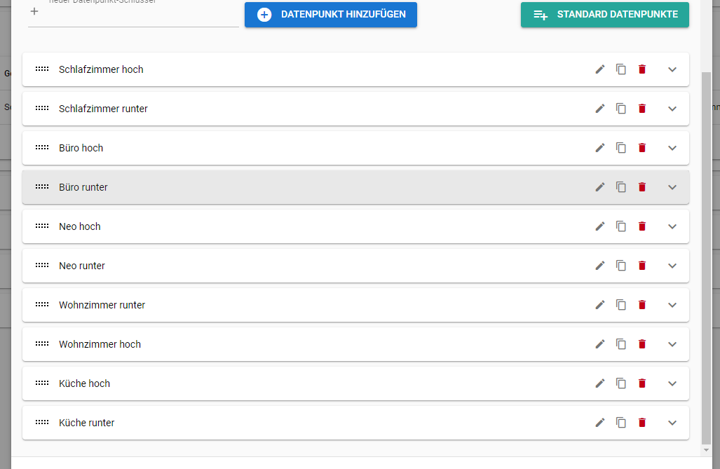

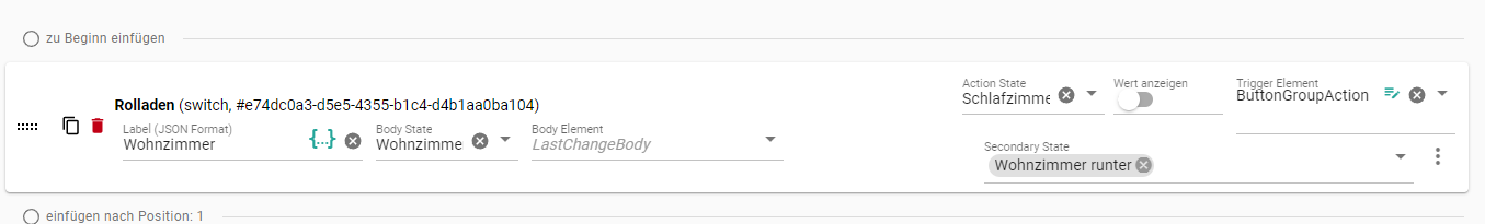

      ich möchte gern in Jarvis einen Button haben der den Rolladen hoch/runter steuert. Gesteuert werden die Rolladen über Tahoma. Die DP sind open/close:
      Nun dachte ich dafür ist der "secondary State" da??
      beim klicken auf runter passiert nichts weiter, beim klick auf hoch geht der Rolladen hoch. Was hab ich falsch gemacht?

                Dann noch die ButtonGroupAction anpassen und das Layout anpassen mit den neuen Geräte-DPs.

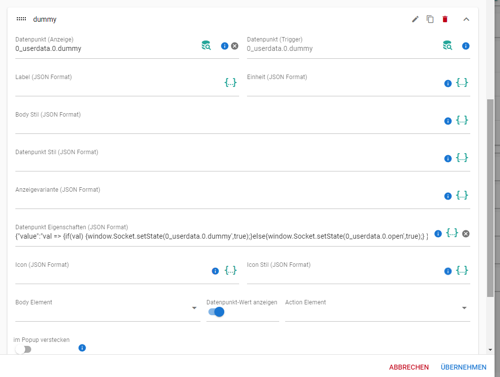

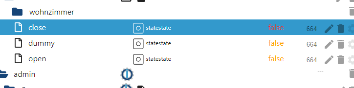

                  danke für den Input, ich habe nun 3 DPs angelegt um das ganze zu testen (wenn der Rolladen die ganze Zeit hoch und runter geht ist das nervig)
                  der DP "close" wird auf true und false gesetzt mehr passiert aber nicht.
                  so sehen die DPs in der Geräte Sicht aus:
                  {"value":"val => {if(val) {window.Socket.setState(0_userdata.0.dummy',true);}else{window.Socket.setState(0_userdata.0.open',true);} }"}
                  irgendwo muss ich noch einen kleinen Fehler drin haben.

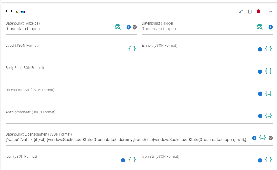

                    Der_Esel last edited by
                    die Werte habe ich im Button drin.

                      Der dummy-DP ist aber falsch definiert
                      Du hast
                      0_userdata.0.dummy
                      /* soll */
                      0_userdata.0.rollladen.wohnzimmer.dummy
                      0_userdata.0.rollladen.schlafzimmer.dummy
                      0_userdata.0.rollladen.kueche.dummy
                      Der dummy ist der Umschalter. Die anderen DPs sind ja schon als Taster vorhanden.

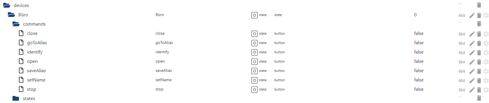

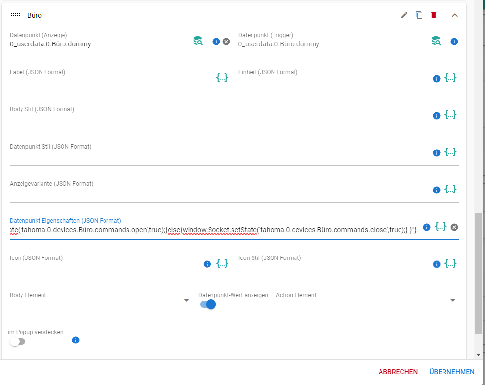

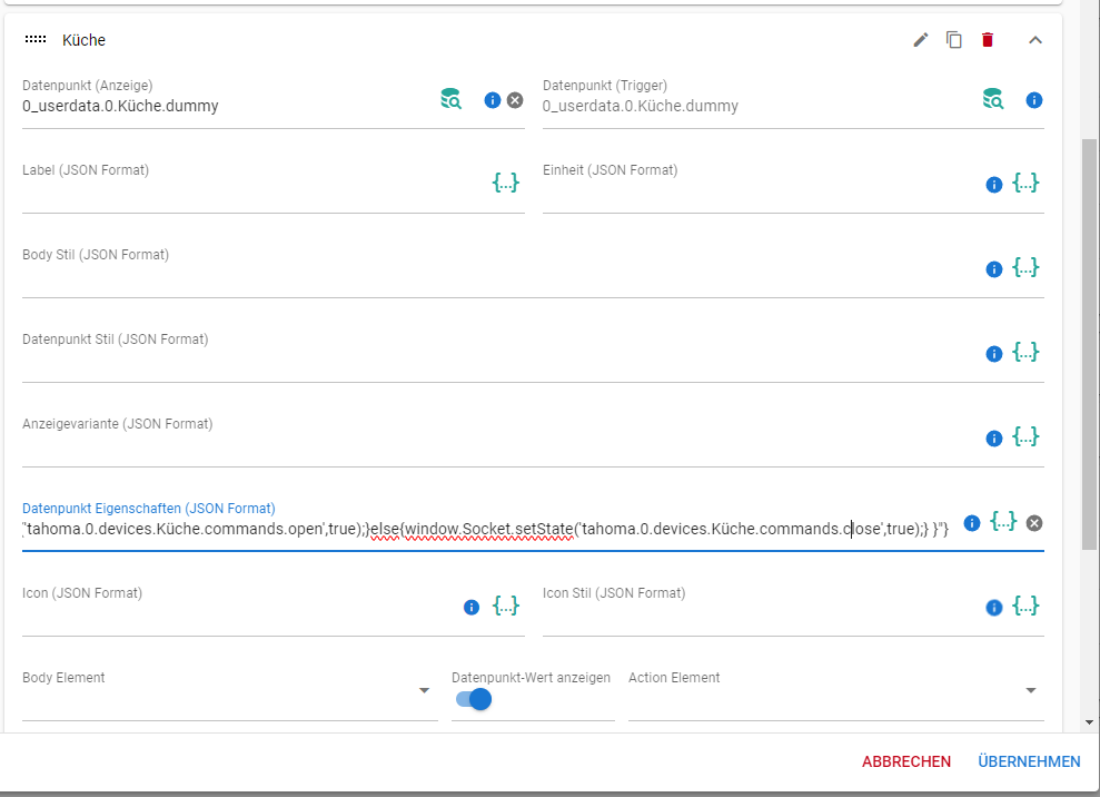

                          @der_esel Das sind alles Taster, du hast sehr wahrscheinlich den Experten-Modus aktiviert?
                          Also wenn du auf den Taster devices.Büro.commands.open klickst öffnet sich der Rollladen?
                          Da ist kein Adapter drüber?
                          Dann wäre es für das Büro
                          {"value":"val => {if(val) {window.Socket.setState('devices.Büro.commands.open',true);}else{window.Socket.setState('devices.Büro.commands.close',true);} }"}

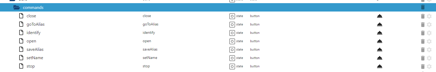

                            Der_Esel @MCU last edited by
                            @mcu ja habe tatsächlich den Expertenmodus aktiviert. Ja beim kick auf den Button "open" öffnet sich der Rolladen
                            M D 2 Replies Last reply Reply Quote 0
                              MCU @Der_Esel last edited by
                              @der_esel Dann muss so funktionieren. Datenpunkt Anzeige den dummy rein.

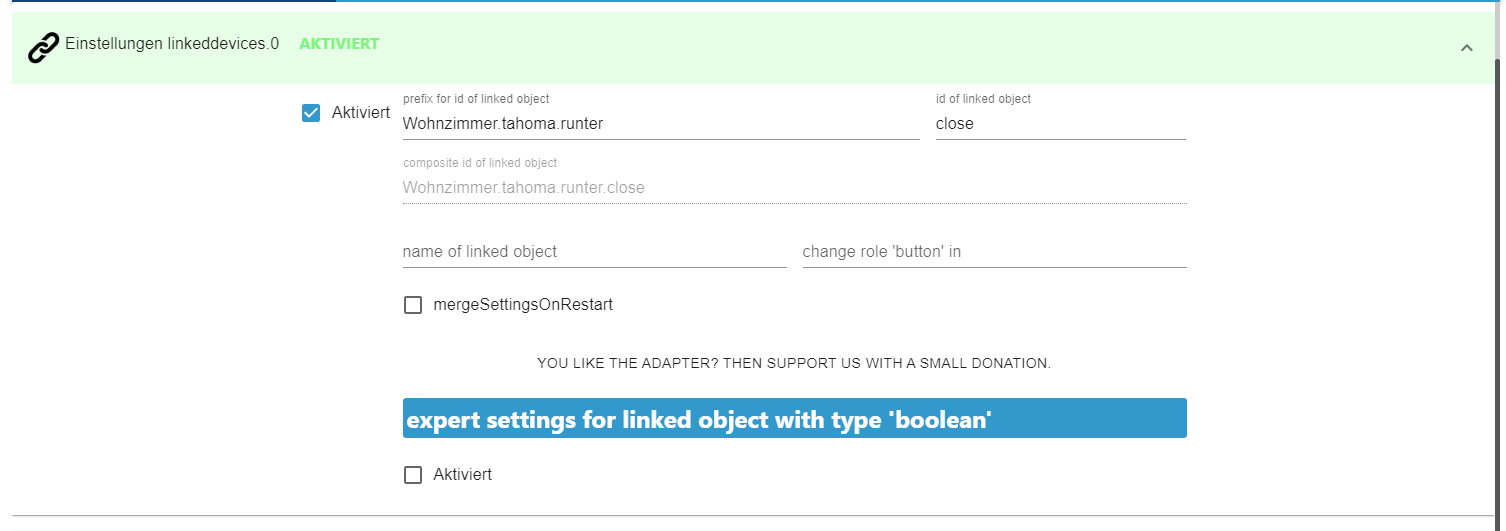

                                    @mcu das meinst du?
                                      @der_esel Nein.
                                      Objekt-ID

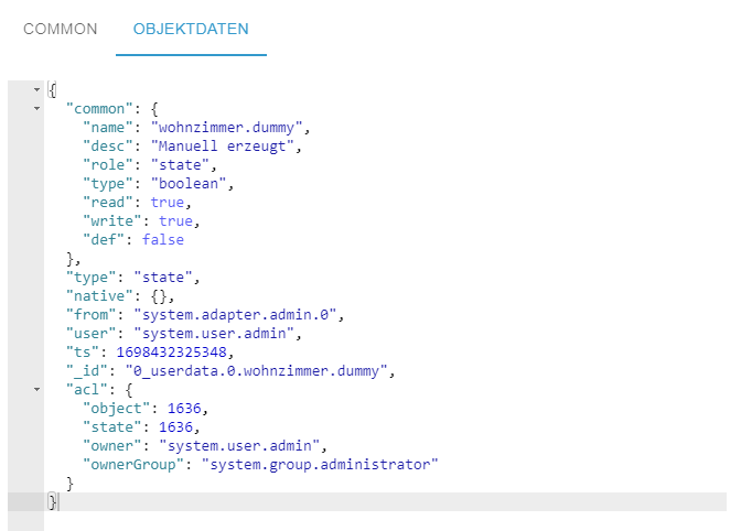

                                          @der_esel Das ist der dummy-DP. Ich brauche den linkeddevice.. vom Wohnzimmer.
                                            @mcu hoffe das ist was du willst 😄
