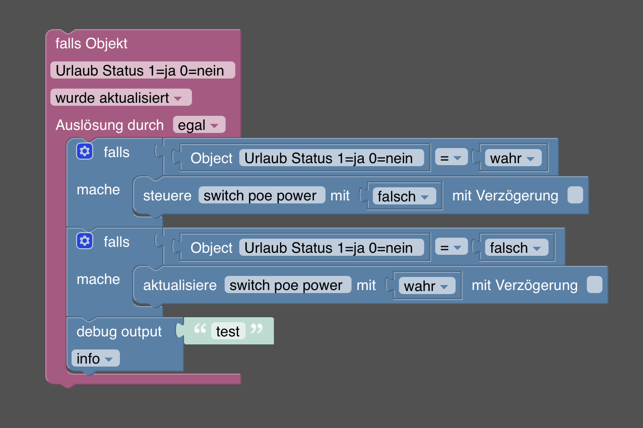

      Hallo zusammen, egal ob ich aktualisiere oder Steuern nutze, er will mir das Objekt hier einfach nicht ändern zwischen True/False.
      Muss ich etwas anderes nutzen? danke im Voraus.
      Objekt:
      on({ id: 'openknx.0.Rückmeldungen.Zentral.Urlaub_Status_1=ja_0=nein' /* Urlaub Status 1=ja 0=nein */, change: 'any' }, async (obj) => {
        let value = obj.state.val;
        if (getObject('openknx.0.Rückmeldungen.Zentral.Urlaub_Status_1=ja_0=nein') == true) {
          setState('unifi.0.default.devices.74:ac:b9:ae:38:26.port_table.port_6.port_poe_enabled' /* switch poe power */, false);
        if (getObject('openknx.0.Rückmeldungen.Zentral.Urlaub_Status_1=ja_0=nein') == false) {
          setState('unifi.0.default.devices.74:ac:b9:ae:38:26.port_table.port_6.port_poe_enabled' /* switch poe power */, true, true);
        console.log('test');

        Du musst nicht das ganze Objekt prüfen, sondern "Wert von Objekt" verwenden.
        Edit:
        Geht auch noch deutlich einfacher ... ohne "Falls" usw.
        Habe gerade keinen ioBroker da, darum ohne Screenshots:
        Falls Objekt XYZ wurde geändert (nicht aktualisiert)
        => steuere Switch mit WERT
        Den Block "Wert" findest Du unter "Trigger".
        Er heißt dort noch "Objekt ID" - das kann man dann nach "Wert" ändern.

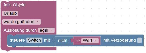

              In seinem Fall: steuere Switch mit nicht Wert
              Er will ja bei Urlaub true, den switch mit false setzen und umgekehrt.

                                paul53 @memberx last edited by paul53
                                @memberx sagte: wieso spare ich mir in meinem Fall ein Script?
                                Um den Unifi-Datenpunkt zu steuern, wird natürlich ein Skript benötigt:
                                Der Block "nicht" wandelt 1 in false und 0 in true.
                                M 2 Replies Last reply Reply Quote 1
                                    @memberx sagte: muss dann wirklich nur nicht wert rein?
                                    Ja, Wert (findet man unter "Trigger") enthält den Wert des Trigger-Datenpunktes.

                                      Codierknecht Developer Most Active @memberx last edited by Codierknecht
                                      @memberx
                                      Wie @paul53 schon schreibt:
                                      Es wäre unsinnig, den Wert nochmal aus dem Objekt zu lesen. Wenn der Trigger zum Objekt feuert, sind alle Eigenschaften des auslösenden Objektes längst bekannt.

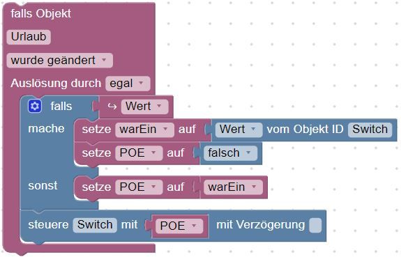

                                            @paul53 Und wie könnte folgendes man es angehen:
                                            Vor dem Urlaub ist ser Unifi AP AUS (aus irgendeinen Grund)
                                            Wenn Urlaub True -> Unifi AP POE AUSSCHALTEN
                                            Wenn Urlaub dann geändert auf FALSE -> Status wie vorher wiederherstellen, also wenn er vorher AN war wieder an, wenn er AUS war, wieder aus
