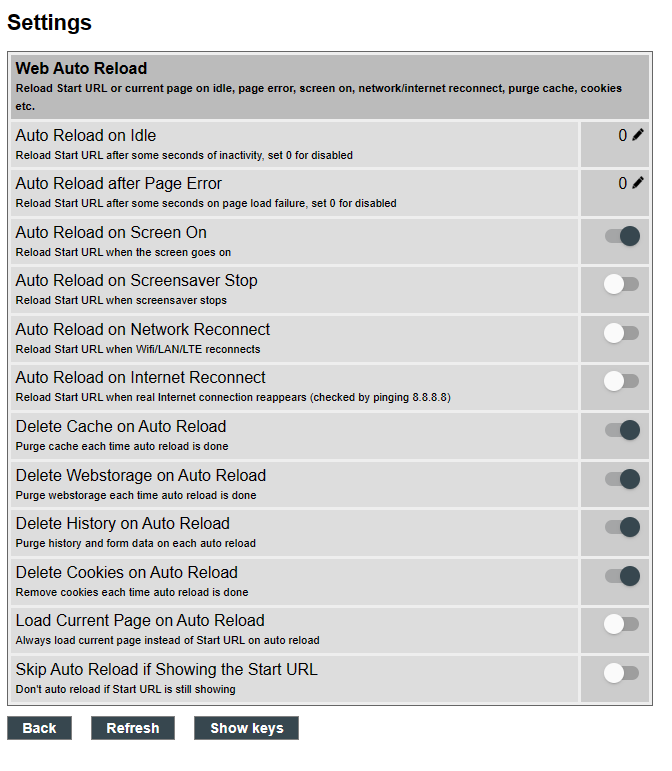

        Bin wieder da. Eigentlich schon lange, aber diesen Beitrag habe ich vergessen. Sorry. Also habe ich bei mir noch Auto Reload Einstellungen angeschaut und korrigiert. Jetzt bin ich die ständige Realoads los.

          @mcu sagte in Fully Kiosk ständige Reloads Problem:
          @a200 Wie sind denn die Einstellungen bei WEB Auto Reload

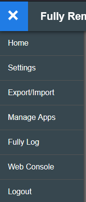

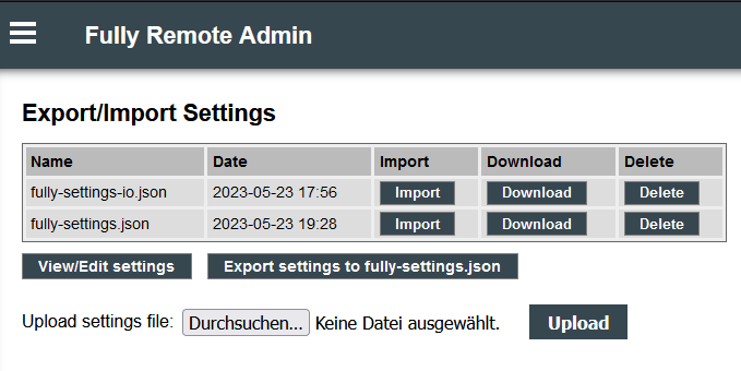

            a200 @hansmeier last edited by a200
            @hansmeier Ja, es geht. Du kannst sogar mehrere Conigs speichern und nach Bedarf laden.
            Oben links auf dem Hamburger klicken und Export/Import auswählen.
