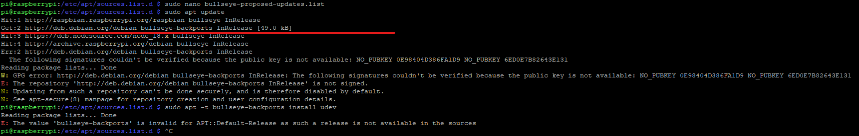

          @schmakus das scheint es zu sein aber ich komme mit der Anleitung nicht bis zum ende
          Beim letzten schritt bekomme ich eine fehlermeldung, was läuft das falsch?
            Thomas Braun Most Active @Tapdance last edited by Thomas Braun
            @tapdance sagte in Zigbee Instanz startet nicht mehr:
            Welche? Keine Bildchen von Text. Kopier das als Text in Codetags eingebettet hier rein.
            iob diag
            sagt?
              Tapdance @Thomas Braun last edited by
              @thomas-braun wie kopiere ich den text aus der kommandozeile raus und hier rein?
              Ich komme bei der videoanleitung so weit das er den neuen Quellpfad anzeigt. Allerdings wenn ich dann
              sudo apt -t bullseye-backports install udev
              eingebe kommt die Fehlermeldung
              Reading package lists... Done
              E: The value 'bullseye-backports' is invalid for APT::Default-Release as such a release is not available in the sources
                  @thomas-braun die schmakus verlinkt hat
                  wo sehe ich das es ein 32 Bis system ist? Sorry vor jahren mal nach einer anleitung aufgesetzt, biun kein Linux mensch

                                Tapdance @Tapdance last edited by
                                @tapdance ich hatte das so verstanden das folgendes mein Problem ist
                                pi@raspberrypi:/etc/apt/sources.list.d $ apt policy udev
                                udev:
                                  Installed: 247.3-7+rpi1+deb11u2
                                  Candidate: 247.3-7+rpi1+deb11u2
                                  Version table:
                                 *** 247.3-7+rpi1+deb11u2 500
                                        500 http://raspbian.raspberrypi.org/raspbian bullseye/main armhf Packages
                                        100 /var/lib/dpkg/status
                                  Ja. Da gibt es aber keine gescheite Lösung mehr für ein 32Bit-System. Backports würde ich da nicht einspielen.
                                  Mach es neu:
                                  https://forum.iobroker.net/topic/51869/installation-auf-raspi-einfacher-geht-s-nicht
                                  Dann Backup einspielen, fertig.
                                        Nach der neuinstallation habe ich als erstes
                                        sudo apt-mark hold udev
                                        gemacht
                                        Nein, das Paket muss frei schwimmen, unter Bookworm ist der Fehler nicht mehr vorhanden und deswegen muss das Paket auch nicht auf hold gesetzt werden.
