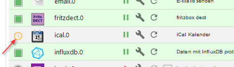

            Der Adapter läuft nicht durchgehend, sondern startet anscheinend alle 30 Minuten CRON-gesteuert .. Jedes Mal mit vier Log-Meldungen
            ical.0
            	2023-10-30 14:30:12.922	info	Terminated (NO_ERROR): Without reason
            ical.0
            	2023-10-30 14:30:07.492	info	processing URL: xxxxxxxxxxxxxxxxxxxxxxxxxxxxxxxxxxxxxxxxxxx
            ical.0
            	2023-10-30 14:30:03.699	info	starting. Version 1.13.3 in /opt/iobroker/node_modules/iobroker.ical, node: v18.18.2, js-controller: 5.0.12
            host.iobroker-test-sicher
            	2023-10-30 14:30:00.105	info	instance system.adapter.ical.0 started with pid 215131
            Meister Mopper mcm1957 3 Replies Last reply Reply Quote 0

                        @mcm57 Habe noch einmal getestet, Fehler kommt sofort, wenn man das "Schraubenschlüssel" - Symbol für die Adapter Instanz anklickt - egal welcher Reiter der Konfig aktiv ist.
                        Dass sich das Loglevel des Adapters im blauen Balken oberhalb des eigentlichen Konfigurationseingabenfeldes ändern lässt, habe ich auch erst nach dem vierten oder fünften Blick gesehen 😉
