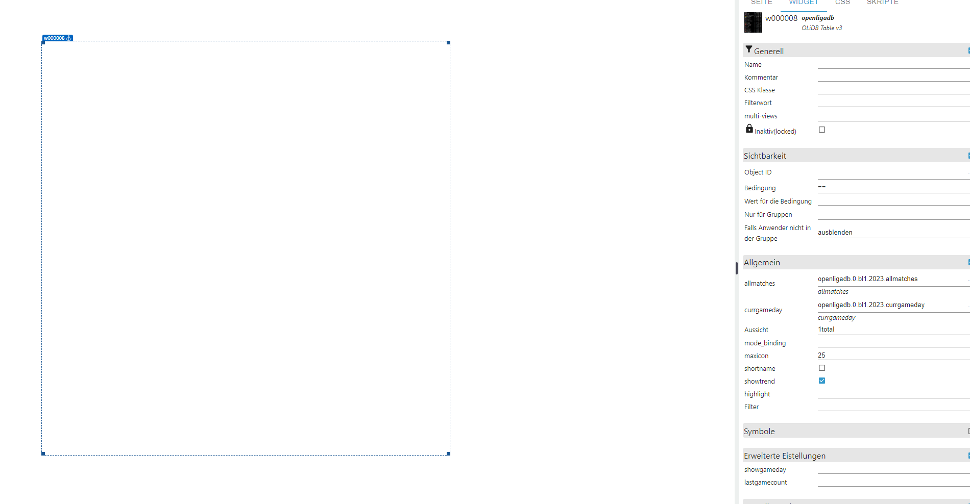

      Hallo community,
      ich habe da ein für mich seltsames Problem. Das OpenLigaDB Widget zeigt keine Werte an. Der Adapter selbst läuft sauber. Das seltsame dabei, ab und zu kommen die Werte im VIS2 Edit Mode, verschwinden dann aber wieder. Manchmal wird nur die Kopfzeile angezeigt, aber auch nicht immer. Meist sieht es einfach nur leer aus, wie auf dem Bild zu sehen. Bin für jede Idee zur Behebung des Problems dankbar, die mir die schöne Tabelle wieder vollständig darstellt. Screenshot 2023-10-27 122228.png

          ja ist korrekt.
          Erste Untersuchung hat gezeigt, das bestimmte Codeteile von vis nicht mehr so reagieren wie
          bei vis1. Leider habe ich den Grund noch nicht identifizieren können.
          Ich hatte schon erwägt, für vis2 einen neuen Adapter zu erstellen, da das einfacher ist als unendliches debugging in unbekannten und undokumentierten Code durchzuführen.
