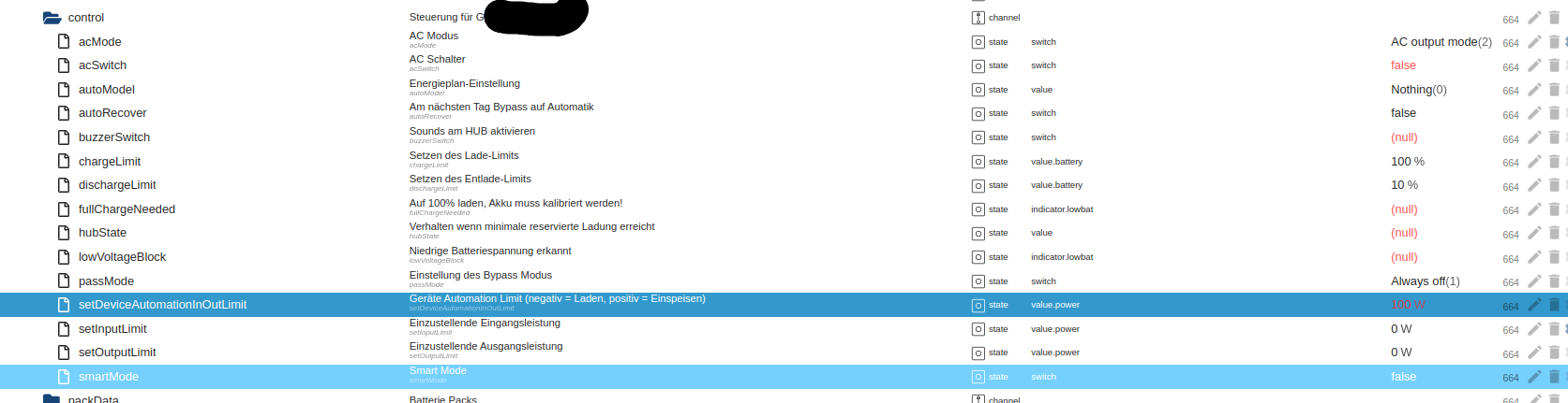

                                    Also nochmal zum Ausgang:
                                    Solarflow 800 Pro mit Adapter 2.0.1
                                    Habe den Speicher aus HEMS rausgenommen und mich von der App abgemeldet.
                                    Im Adapter habe ich AcMode auf AC output mode (2) gestellt mit folgender Meldung im Protokoll
                                    endure-solarflow.0
                                    2025-08-03 14:07:44.087	warn	[setAcMode] AC mode was switched and smartMode is false - changes will be written to flash memory. In the worst case, the device may break or changes may no longer be saved!
                                    Dann habe ich autoModel auf Nothing(0), autoRecover auf false, passMode auf Always off(1) gestellt.
                                    setPutputLimit kann ich somit setzen und wird auch angenommen.
                                    setDeviceAutomationOutInLimit habe ich werte mit 100 und -100 getestet. Da passiert leider gar nichts. Es wird auch nicht auf autoModel 8 umgeschalten. Was mache ich falsch?
                                    Bei PackPower wird nach wie vor nur die Entladeleitung mit - angezeigt aber nicht die Ladeleistung.
                                    Wenn ich mit irgendewas dazu beitragen kann wass hilft diese Probleme zu lösen bin ich gerne bereit.
                                    Vielen Dank für eure Unterstützung

                                      @daniel-8 sagte in Test Adapter Zendure Solarflow:
                                      @nograx @maxclaudi
                                      endure-solarflow.0
                                      Das ist eine freundliche Warnung, dass der AC-Mode Wechsel (inputLimit und outputLimt sollen auch betroffen sein) , wenn man sich nicht im SmartMatching-Modus befindet, vermutlich in den Flash, statt in RAM geschrieben wird.
                                      Das hat @nograx als Hinweis mit eingebaut.
                                      Wenn der Wechsel mit smartMode:1 mit keinem Energieplan [(0) nothing] möglich ist/wäre, dann wird vermutlich auch in den RAM geschrieben.
                                      Nichts.
                                      Sorry, 800 + 2400AC ist im code auf den ersten Blick, nur mit HEMS Variante berücksichtigt. Dadurch dürfte es mit ausgeschaltetem HEMS auch nicht automatisch in Mode 8 wechseln.
                                      Keine Ahnung warum nur die HEMS Variante im Code berücksichtigt wird.
                                      Da wird @nograx seine Gründe dafür haben(?).
                                      Also funktioniert nur, wenn den Modus smartMatching 8 manuell einschaltest (und wahrscheinlich muss HEMS dazu auch aktiv sein(?)).
                                      Kannst ja testen.
                                      Warum das so für 800 + 2400AC gelöst ist, weiß ich nicht.
                                      PackPower ist kein im json übermittelter Wert von den Geräten.
                                      Funktion vom Adapter, wo @nograx drüber schauen kann.
