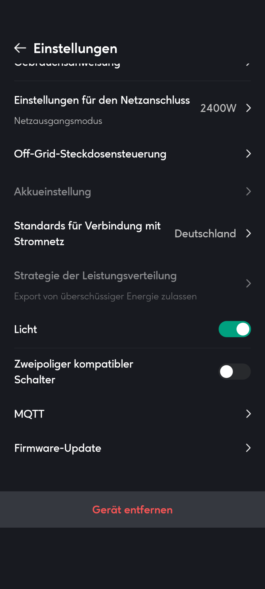

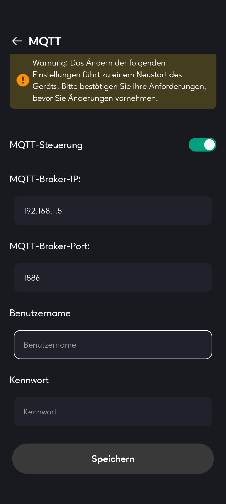

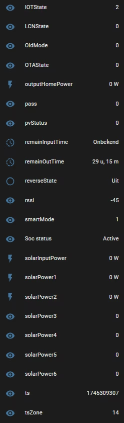

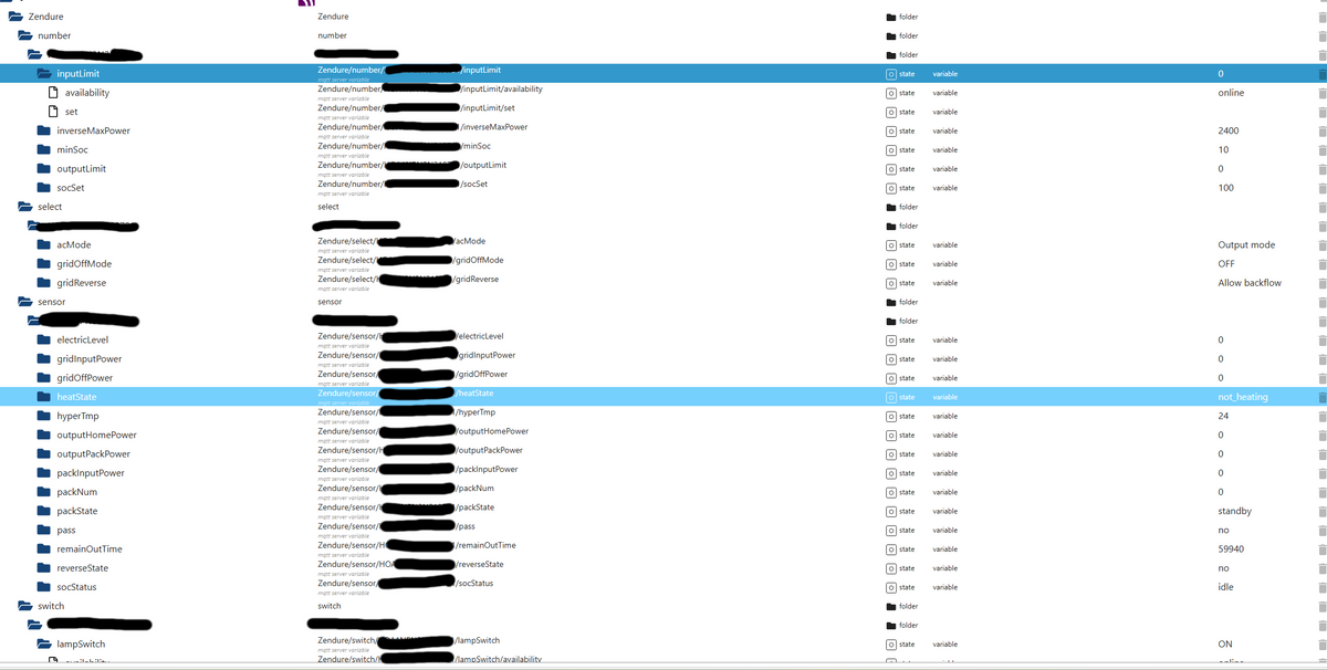

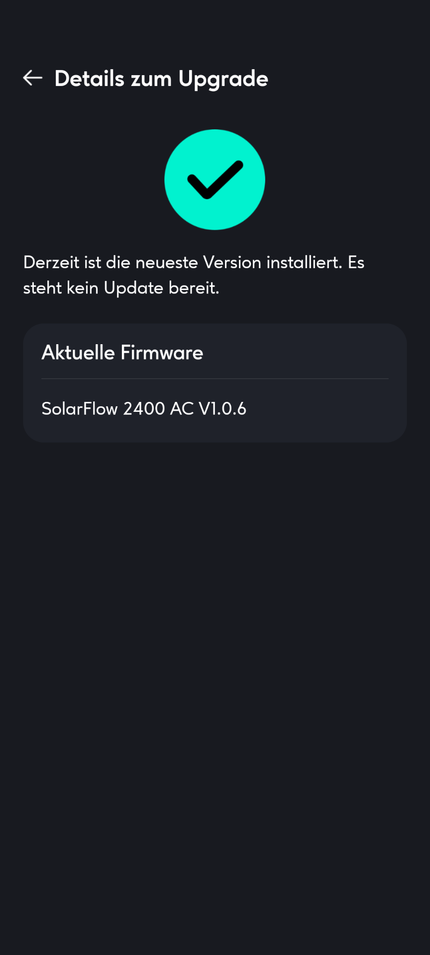

                                            Schimi last edited by
                                            HI,
                                            gerade eben konnte ich die 1.06 auf meinem SolarFlow 2400 Ac installieren... und über die App direkt den iobroker über MQTT verbinden (mit IP, Port, User, Pass)...
                                            Hier mal ein Screenshot der Objekte (Bin nicht sicher ob ich Seriennummer schwärzen sollte, also habe ich es mal gemacht:
                                            Vielleicht kann man es für den Zendure Adapter nutzen da es ja als API direkt vom Gerät kommt???
                                            Da ich noch auf meine Akkus warte, kann ich nicht viel testen...
                                            maxclaudi D 2 Replies Last reply Reply Quote 0
