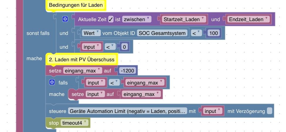

                    @maxclaudi Für netzseitiges Laden stelle ich natürlich den acMode auf 1 und nutze setInputLimit. Der smartMatchingMode wurde durchs setzen des SmartMode automatisch auf 8 gesetzt und wurde bisher von mir ignoriert (wurde beim Update auf die letzte Version gemacht). Ich mache auch kein Überschussladen. Der ACE ist lediglich zum Laden im Winter gedacht oder wenn eine 100% Ladung zu lange her ist.
                    Update:
                    Habe gerade nochmal getestet, der smartMatchingMode muss dann noch auf 0 gesetzt werden. Aber dann läufts...
                    maxclaudi 1 Reply Last reply Reply Quote 0
                    • maxclaudi
                      maxclaudi @Arne Dieckmann last edited by maxclaudi
                      @arne-dieckmann
                      ja dann, war mir klar 🙂
                      Auf was acMode steht ist egal, wenn Du setDeviceAutomationInOutLimit mit Mode 8 benutzt.
                      Schaltet automatisch auf output. Theoretisch kannst acMode:1 dauerhaft lassen, wenn nur setDeviceAutomationInOutLimit fürs entladen verwendest.
                      Wenn dann sowieso zu autoModul 0 wechselst sollte der acMode fürs laden wieder greifen.
                      Nichts für mich,
                      nee, ich mach das SmartMatching lauffähig, halbe Sachen möchte ich nicht.
                      Sonst wird das SmartMatching mode 8 nicht genutzt.
                      edit
                      Zu Deinem update: die Aussage von mir ändert dazu nichts.
                      acMode:1 dauerhaft müsste funktionieren.
                      PS: darauf achten, dass smartMode:1 bzw im adapter auf true ist und bleibt.
                      Unabhängig, immer. Hat nichts mit oben beschriebenen zu tun.

                            Murphy 0 @Karacho last edited by Murphy 0
                            @karacho
                            Du überschreitest das max. Input Limit deines Gerätes.
                            Setze das Limit auf das maximal erlaubte zurück bevor du es sendest.
                            So habe ich es gemacht.
                            Deine Hardware erlaubt 900!
                            Allerdings wäre es besser du benutzt Geräte Automation Limit falls es das Objekt bei deiner Hardware gibt.
                            Nachtrag: Beim Geräte Automation Limit muss Laden ein Minuswert und Entladen ein positiver Wert sein.
