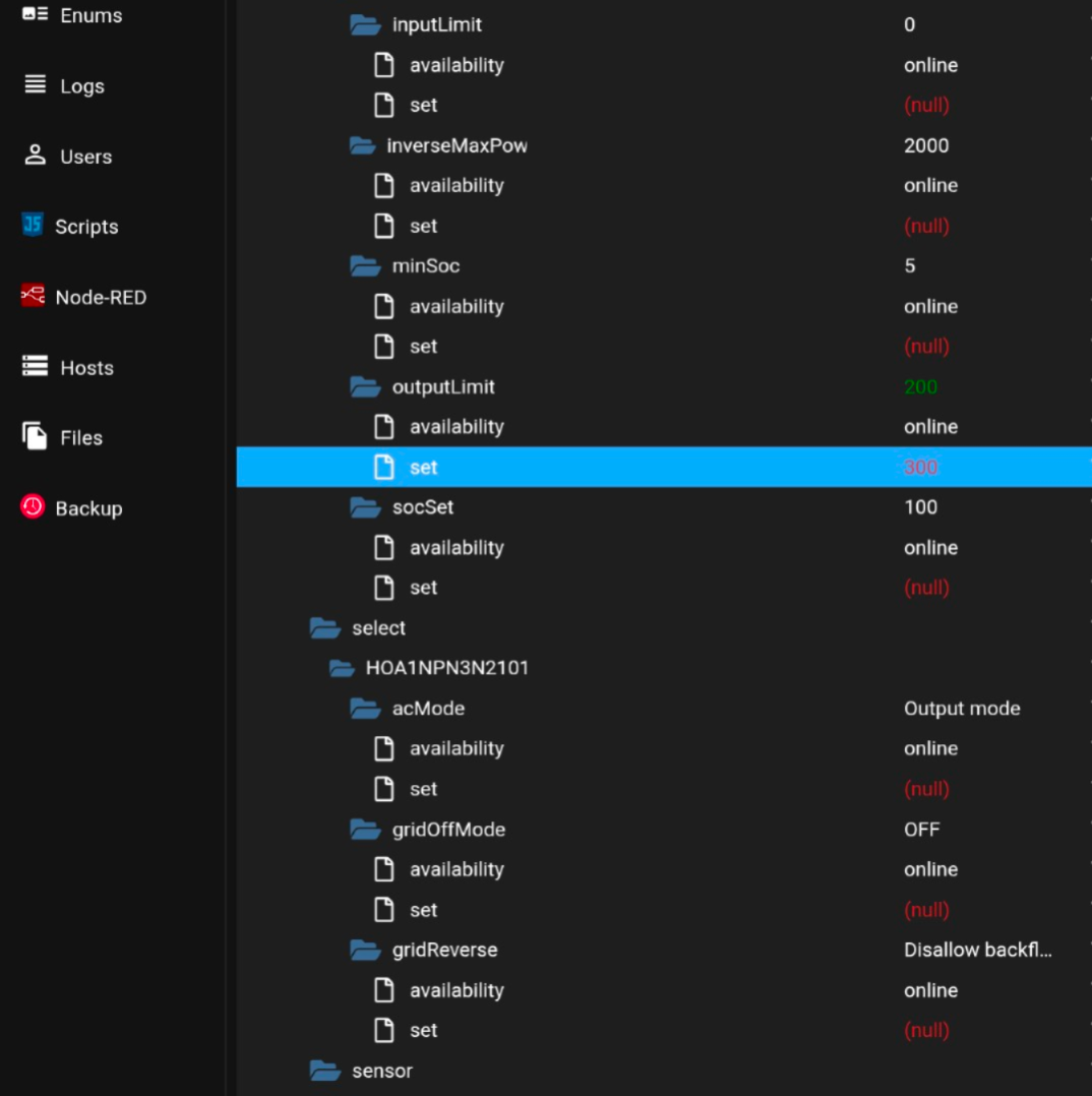

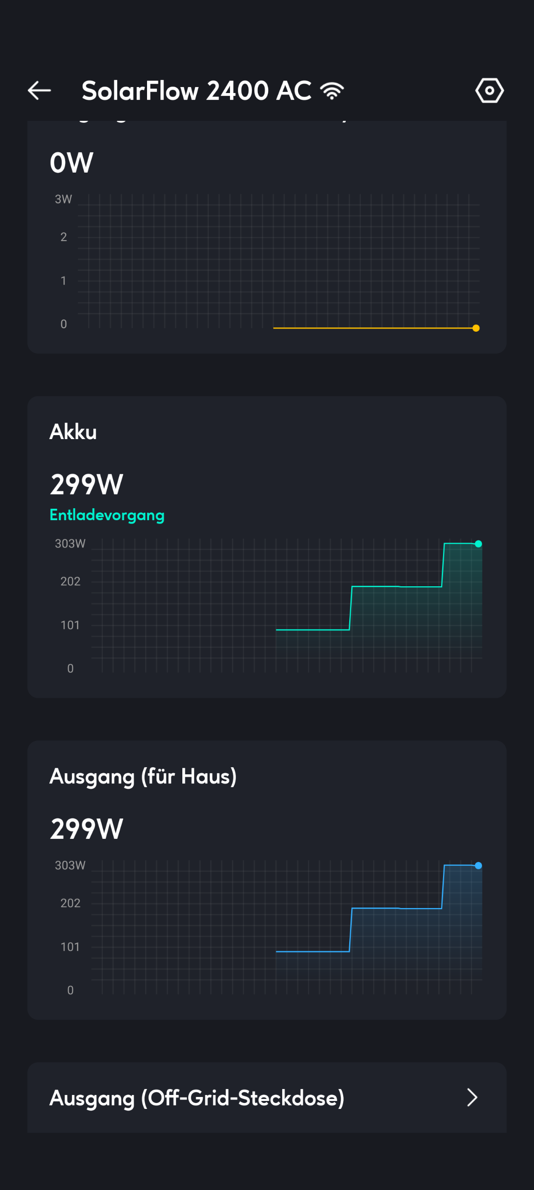

                              • SchaafAlexander
                                SchaafAlexander @cbrocker last edited by
                                @cbrocker said in Test Adapter Zendure Solarflow:
                                @schimi
                                sprich,
                                man kann nach wie vor die App parallel nutzen?
                                Da man ja das HEMS deaktivieren muß, wie ist es mit der 0-Einspeisung?
                                Muß ich das dann über Blockly oder so machen oder gilt 0-Einspeisung trotzdem?
                                Es sieht so aus, als müsse man das dann direkt über Blockly lösen.
                                Konnte manuell die Werte einfach im MQTT Objekt setzen und er hat die Ausgangsleistung angepasst.
                                Aber es gibt kein Steuerungssignal mehr vom Shelly in der Weboberfläche auf das er sich beziehen kann, da man sich ja vom HEMS trennt.
