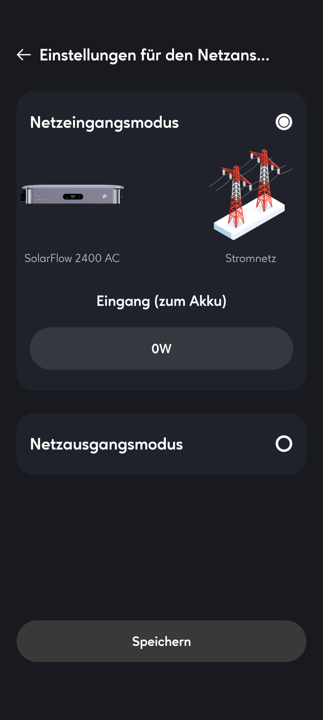

                              • C
                                cbrocker @SchaafAlexander last edited by
                                @schaafalexander sagte in Test Adapter Zendure Solarflow:
                                @cbrocker said in Test Adapter Zendure Solarflow:
                                @schimi
                                sprich,
                                man kann nach wie vor die App parallel nutzen?
                                Da man ja das HEMS deaktivieren muß, wie ist es mit der 0-Einspeisung?
                                Muß ich das dann über Blockly oder so machen oder gilt 0-Einspeisung trotzdem?
                                Es sieht so aus, als müsse man das dann direkt über Blockly lösen.
                                Konnte manuell die Werte einfach im MQTT Objekt setzen und er hat die Ausgangsleistung angepasst.
                                Aber es gibt kein Steuerungssignal mehr vom Shelly in der Weboberfläche auf das er sich beziehen kann, da man sich ja vom HEMS trennt.
                                Danke dir.
                                Ja, meine Befürchtung ist, wenn der ioBroker, WLAN oder Router mal rumzickt, dann wird womöglich unkontrolliert eingespeist oder evtl. sogar von AC geladen.
                                SchaafAlexander 1 Reply Last reply Reply Quote 0
                                • SchaafAlexander
                                  SchaafAlexander @cbrocker last edited by
                                  @schimi
                                  sprich,
                                  Danke dir.
                                  Das sind die einzigen beiden Kenngrößen die befüllt werden können über die App, wenn mans ausm Hems löst.
                                  Finde das auch etwas schade, aber mal sehen wie ichs dann final umsetze.
