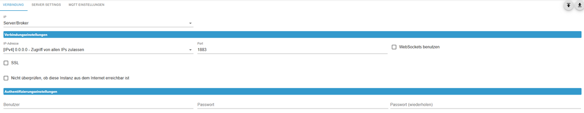

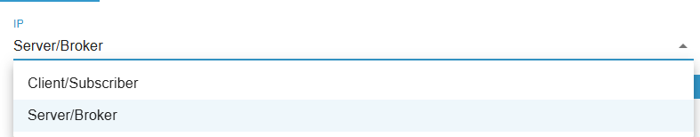

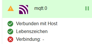

                                    • I
                                      iBoriz @maxclaudi last edited by
                                      Hi zusammen,
                                      ich bekomme es leider nicht hin, meinen Hyper 2000 in den Offline-Modus zu versetzen. Vielleicht kann mir jemand von euch einen Tipp geben, welchen Fehler ich mache.
                                      Ich nutze das Windows-Tool zendure-cloud-disconnector. Darin finde ich den Hyper, trage die neue MQTT-IP-Adresse ein (natürlich mit WLAN). In meinem Fall läuft der MQTT-Broker auf dem ioBroker mit der Endung .25.
                                      Die Adapter-Einstellungen habe ich unverändert gelassen, bis auf die Option „Serverbetrieb“.
                                      Sobald ich den Hyper auf die lokalen MQTT-Einstellungen umschalte, verbindet er sich aber nicht mit dem Broker.
                                      Eventuell mache ich auch beim Neustart etwas falsch:
                                      Ich halte ca. 6 Sekunden die IoT-Taste gedrückt (manchmal höre ich ein kurzes Relais-Klicken).
                                      Dann ziehe ich das Schuko-Stromkabel für ein paar Sekunden ab.
                                      Anschließend starte ich wieder über die IoT-Taste.
                                      Im WLAN ist der Hyper danach erreichbar, aber am Broker meldet er sich nicht an.
                                      Danke schon mal im Voraus für eure Hilfe 🙂c2e804bc-86f1-4f19-ae5c-e5e898010456-image.png
                                      Homoran maxclaudi 2 Replies Last reply Reply Quote 0

                                        • maxclaudi
                                          maxclaudi @iBoriz last edited by maxclaudi
                                          @iboriz sagte in Test Adapter Zendure Solarflow:
                                          Nach:
                                          Disconnector wurde gestartet, dann
                                          1. Hast Du auf den Button "Discover Zendure Devices" geklickt.
                                          2. Dein hyper wurde angezeigt?
                                          3. Dann evtl. hyper markiert?
                                          4. auf den Button "Get Telemetry" geklickt?
                                          5. Dann wurde die DeviceID und ein paar Daten angezeigt?
                                          6. dann hast Du alle Daten "fehlerfrei" eingetragen?
                                          7. zum Schluss auf den Button "Connect to local MQTT" geklickt?
                                          8. Nun hast Du die BT-Verbindung komplett ausgeschaltet?
                                          9. Die Zendure App hat keine Verbindung und ist sicherheitshalber auch komplett beendet (BT am Smartphone aus)?
                                          10. Du hast den Hyper unbedingt einmal neu gestartet, damit die Änderungen wirksam werden?
                                          11. Du hast einen MQTT-Broker (Server) mit der identischen IP (wie im Disconnector angegeben) MIT Port: 1883 und OHNE Zugangsdaten?
                                          bekommst Du keine Verbindung zwischen Hyper und dem Broker?
                                          Wenn du einen Broker mit Zugangsdaten verwenden möchtest, dann ist user: <deviceID> und das Passwort dazu kannst Du HIER ermitteln.
                                          • I
                                            iBoriz @Homoran last edited by
                                            @homoran Ich sehe eben das sich kein Client mit dem Broker verbunden hat.
                                            Aber auch unter den Objeten:
                                            Wenn ich natürlich den Zendure Adapter auf den Lokalen MQTT einstelle dann sehe ich zumindest das der Adapter mit verbunden ist.
                                            Daher habe ich dann auch keine neuen Werte im Zendure Adapter das diese über MQTT erst gar nicht ankommen.
                                            @maxclaudi
                                            Ja, Schritte 1-7 habe ich genauso ausgeführt, wie gesagt kann ich danach den Hyper ja auch wieder mit der Zendure Cloud verbinden das funktioniert.
                                            Aber Punkt 8-9 habe ich noch nicht gemacht.
                                            Das bedeutet ich deaktiviere die BT Verbindung am PC und Handy und lösche den Hyper aus der Zendure APP? Oder wie ist das gemeint die Zendure App hat keine Verbindung?
                                            Wie gesagt nutze den MQTT Broker/Client Adapter, Port ist auf Standart und kein Benutzer/Kennwort wurde gesetzt.
                                            maxclaudi 1 Reply Last reply Reply Quote 0
