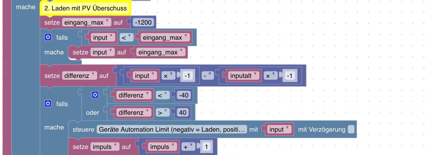

                                            Ich habe mich jetzt auch mal um das Thema Hyper2000 Leben bemüht.
                                            Meine Ausgangslage war, dass im Schnitt beim Hyper alle 15 Sec. ein Wert an setDeviceAutomationInOutLimit gesendet wurde.
                                            Habe jetzt eine Hysterese eingebaut die bei Veränderungen +40 bis -40 nicht reagiert. ALS Eingangsleistung nehme ich 40.
                                            Meine Steuerung für die Hysterese sieht so aus:
                                            Soweit funktioniert es und reduziert die Schreibvorgänge.
                                            Ist das eine sinnvolle Einstellung oder was würdest du ändern.
                                            Sollte man das noch zusätzlich durch eine Zeitsteuerung ergänzen, z.B. auf 1x pro X Minute reduzieren. Oder lieber die Hysterese vergrößern?
