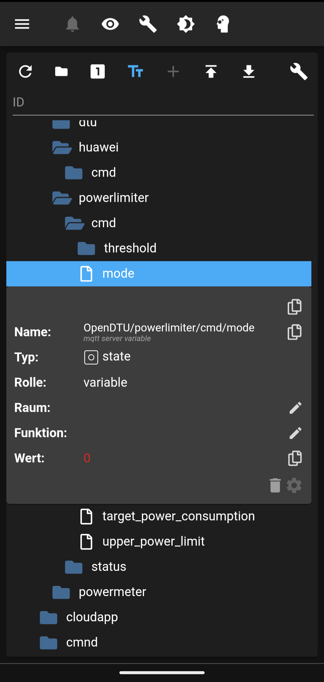

                                        • maxclaudi
                                          maxclaudi @Murphy 0 last edited by maxclaudi
                                          HUB1200 und HUB2000
                                          Einige verwenden den Zendure HUB mit
                                          • Hoymiles oder kompatiblen Wechselrichter i. V. mit
                                          • OpenDTU-OnBattery
                                          Wenn der Hub in Bypass ist, kann der Wechselrichter über OpenDTU-OnBattery DPL gesteuert werden.
                                          • Zwischendurch benötigt man aber Vollgas und DPL soll deaktiv sein (kritische Verbraucher mit hohen, kurzzeitigen Stromanforderungen), damit man z.B. einen Schalter hat fürs Kochen etc.
                                          Dann ist für solarbetriebene Wechselrichter dies eine gute Lösung.
                                            Felli @maxclaudi last edited by
                                            @maxclaudi richtig, habe ich eine Weile so gemacht und als Trigger einfach den Passmode genommen. Sobald der auf true ging den dpl geschaltet. Dazu habe ich einfach die mqtt Verbindung von der OpenDTUonBattery zu meinem mqtt Broker in IoBroker genutzt. Man hat dann ein sauberes IoBroker Objekt was man ansteuern kann. Siehe Screenshot....
                                            Mache das aber nicht mehr, ByPass immer aus, ein langes Leben des Relais ist mir lieber. Aber jeder wie er es braucht 😉
