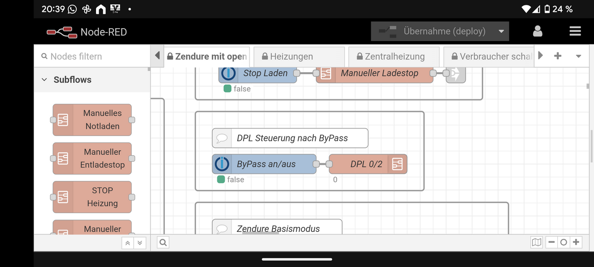

                                        Felli @maxclaudi last edited by
                                        @maxclaudi du ich speise jenseits der 2MWh im Jahr ein, ich habe kein Problem mit zu wenig über Tag daher ist der ByPass für mich mehr oder weniger nutzlos und ich schone mein Relais. Ob mit oder ohne Last es bleibt eine mechanische Komponente die, je weniger man sie nutzt, entsprechend länger hält.
                                        In einem anderen Usecase sicherlich anders, dann würde ich es ebenfalls so machen und habe es in der Vergangenheit auch mal in der Regelung gehabt, bzw ist noch drin aber da er auf Dauer aus ist, liegt der Subflow halt Tod in der Ecke.
                                        Daher alles gut und wenn man weiß was man tut ist es ja auch mehr als okay 👍🏼 Mache es z.B. bei Relais im ACE so, das ich nur zweimal am Tag schalte. Morgens auf Eingang, abends auf Ausgang und fertig.
                                        Schaut dann so aus in NodeRed
