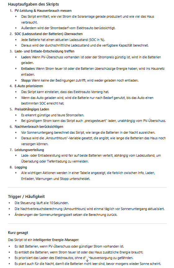

                              lesiflo Most Active last edited by
                              ich habe mir ein Java-Script erstellt mit den unten stehenden Funktionen. Bevor ich mir die Arbeit mache und es einstelle, ein kurze Frage ob an sowas überhaupt Interesse besteht. Es ist halt sehr an meine Umgebung angepasst. Man könnte aber die eine oder andere Idee übernehmen. Es ist auch nicht perfekt und bedarf sicher an der einen oder anderen Stelle Verbesserungsbedarf.
