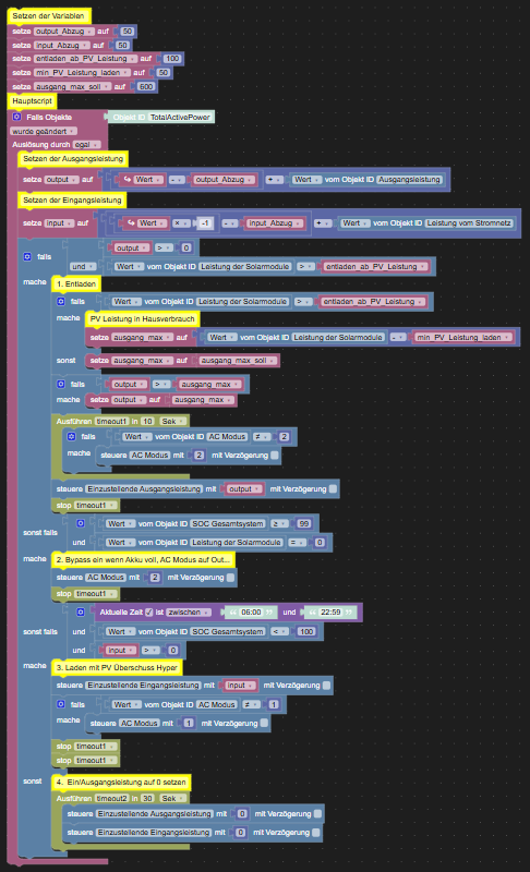

                              Ich nutze aktuell noch die Zendure App mit CT-Mode, möchte aber auf ein Blockly-Script umsteigen, um die AC-Ladefunktion des Ace zu nutzen, damit ich den Strom meiner Dach-PV zuviel eingespeist wird anzapfen kann.
                              • muss man in der Zendure App dann komplett ohne Modi fahren?
                              • gibt es ein fertiges Blockly Skript, das dann die 0-Einspeisung übernimmt + gleichzeitg (bei zuviel Einspeisung ins öffentliche Netz) den Ace aktiviert und dazulädt in die Akkus?
                              Also quasi...
                              ...dass alle X Sekunden der Strombedarf geprüft wird
                              ...dann der Output auf den Bedarf gesetzt wird
                              ...wenn der Bedarf negativ ist, der Ace AC-Input aktiviert wird mit dem Überschuss der Dach-PV auf ganze 100er Schritte abgerundet wird und in die Akkus lädt
                              ...natürlich immer mit etwas Spielraum, dass bei Bewölkung nicht im Minutentakt der Ace an- und ausgeschalten wird
                              ...das ganze mit dem Maximum, das der angeschlossene HM600 ans Netz abgeben kann
                              Danke.
                                lesiflo Most Active @astuermer last edited by
                                @astuermer ja, hier. Ist zwar für Hyper, muss man dann umschreiben
                                astuermer 2 Replies Last reply Reply Quote 1

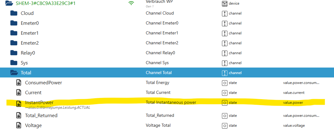

                                  • astuermer
                                    astuermer @lesiflo last edited by
                                    @lesiflo sagte in Test Adapter Zendure Solarflow:
                                    kannst du mir noch verraten wo ich diese "Total.InstantPower" variable finde? Mein Shelly Pro 3EM hat diese nicht in den Objekten...
                                      @astuermer
                                      Nimm die hier bei 3EM pro
                                      Oder die beim 3EM
                                      astuermer 1 Reply Last reply Reply Quote 1
                                      • astuermer
                                        astuermer @lesiflo last edited by astuermer

                                          lesiflo Most Active @astuermer last edited by lesiflo
                                          @astuermer Schau dir mal die Timer an. Da passt die Zuordnung von timout1 und timeout2 noch nicht . Bitte so wie in meinem Script übernehmen.
                                          astuermer 1 Reply Last reply Reply Quote 0
                                            @astuermer Schau dir mal die Timer an. Da passt die Zuordnung nicht von Timer1 und Timer2. Bitte so wie in meinem Script übernehmen.
                                            Hab das Script 1:1 von deinem Textfile importiert und nur meine Variablenobjekte ersetzt... 😞
                                            Timeouts sind nun gefixt wie in den Screenshots 🙂
