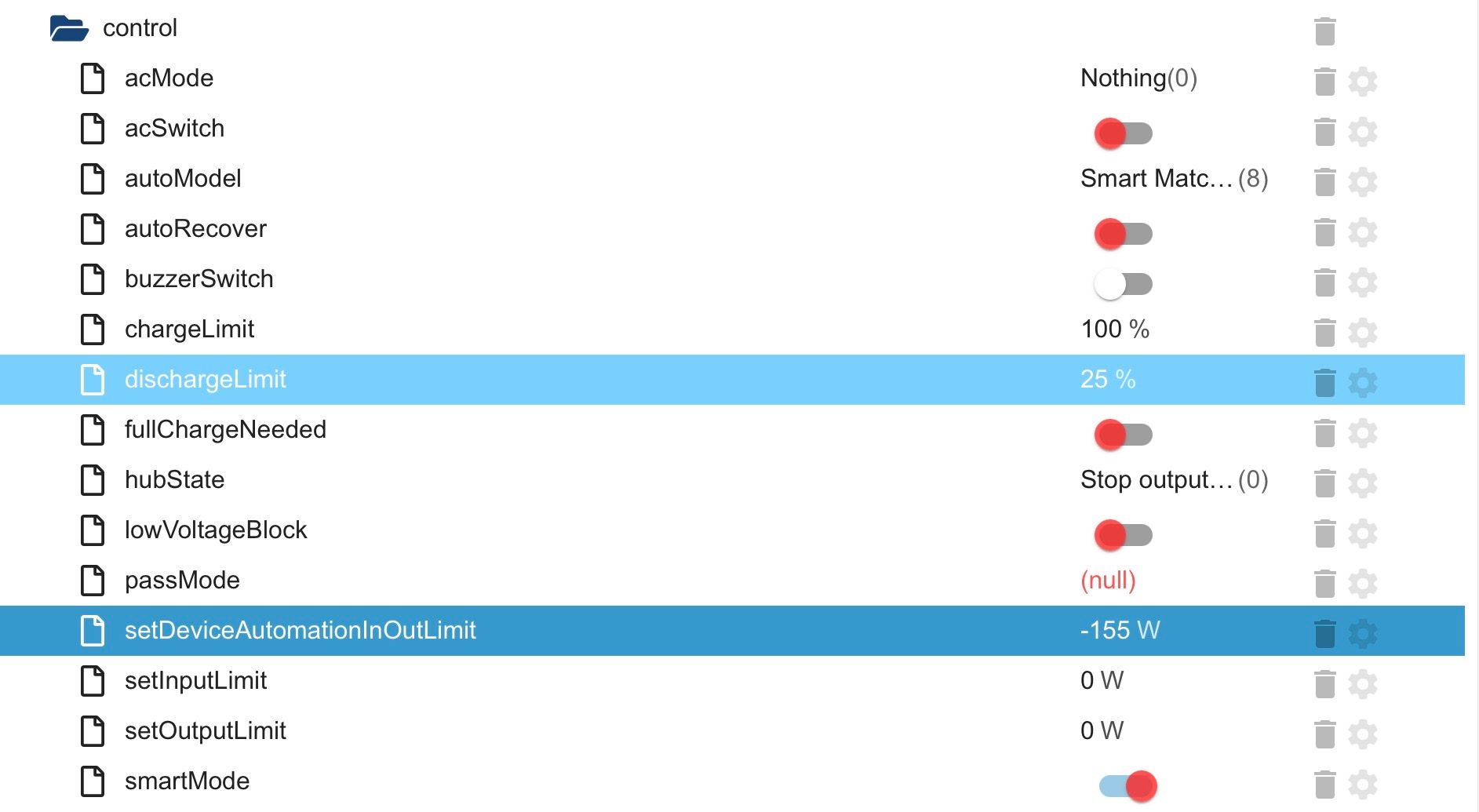

                                Murphy 0 @Wildshunter last edited by
                                @wildshunter
                                ich setze am Hyper die Version 2.04 ein.
                                Der Hyper lädt nur AC seitig. Mqtt über lokalen Mosquitto.
                                So sieht bei mir der Controlbereich aus.
                                Steuerung über Blockly benutze ich nur setDeviceAutomationInOutLimit.
                                Läuft seit Monaten ohne Problem.
                                Mqtt Probleme auch keine mehr.
