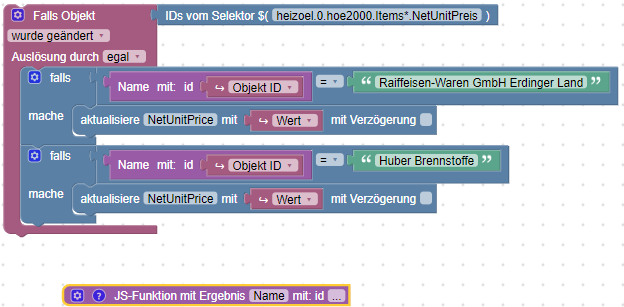

      In der Objektliste stehen die Händler ja nach Preis aufsteigend sortiert, d.h. heizoel.0.hoe2000.Items01-Items15.
      Ich möchte aber immer nur für einen festen Anbieter in meiner Nähe abfragen. Der stehen also mal unter Item03, mal unter Item11 etc.
      Wie parse ich dann am besten nach heizoel.0.hoe2000.Itemsxx.Name (z.B. "Huber Brennstoffe") und lasse mir heizoel.0.hoe2000.Itemsxx.NetUnitPrice zurückgeben?
        paul53 @oranggila last edited by paul53
        @oranggila sagte: "Huber Brennstoffe") und lasse mir heizoel.0.hoe2000.Itemsxx.NetUnitPrice zurückgeben?

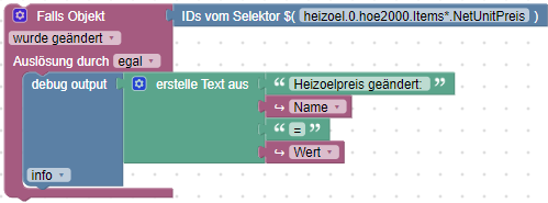

              @paul53 Trigger löst nicht aus bei manueller Änderung. Dieses Test-Blockly müsste doch etwas ins log schreiben:
              Das Blockly sieht so aus:
              id = id.replace('NetUnitPrice', 'Name');
              return getState(id).val;
                @oranggila sagte: Dieses Test-Blockly müsste doch etwas ins log schreiben:
                Nein: "NetUnitPrice" != "NetUnitPreis"

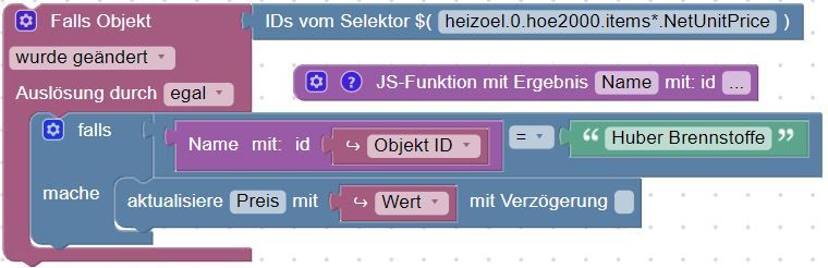

                • O
                  oranggila @paul53 last edited by
                  @paul53 Oh ja😑 , muss natürlich "NetUnitPrice" heißen....und schon gehts. Datenpunkt wird aktualisiert.
                  Super danke dir!
