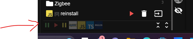

        @wolfgangfb sagte in JS-Adapter - Welche Skripte werden angezeigt?:
        Ich hatte mich gerade gewundert, dass ich ein bestimmtes Javascript nicht finden konnte.
        eventuell ein Filter gesetzt gehabt !?
        oder nur im Expertenmodus sichtbar .... Global
