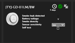

          @chris-1 ich nutze diese hier:
          https://de.aliexpress.com/item/1005005336539853.html?spm=a2g0o.productlist.main.13.2115dc49UrasHT&algo_pvid=0a27a3c2-5d68-452d-bb40-408324c7d7ea&algo_exp_id=0a27a3c2-5d68-452d-bb40-408324c7d7ea-6&pdp_npi=4%40dis!EUR!40.45!34.38!!!305.52!!%40211b813f16984327001478317e16ac!12000032658099461!sea!DE!140387068!&curPageLogUid=ZX8y0oieAoUC#nav-specification
          sind aber auch teurer geworden. Ich hatte die noch für 20€/Stk. bekommen.

              @lenny-cb Sind die Xiaomi Mijia in der Sensibilität einstellbar?
              --- EDIT: sorry, übersehen, Bild ist recht klein

                    falls du diese in der Küche aufhängen möchtest, lass es lieber. Ich habe einen im Flur mit Einstellung "low" (Entfernung zum Herd in der Küche, ca. 5m). Wenn in der Küche richtig los hantiert wird, geht der im Flur auch hin und wieder mal los.
