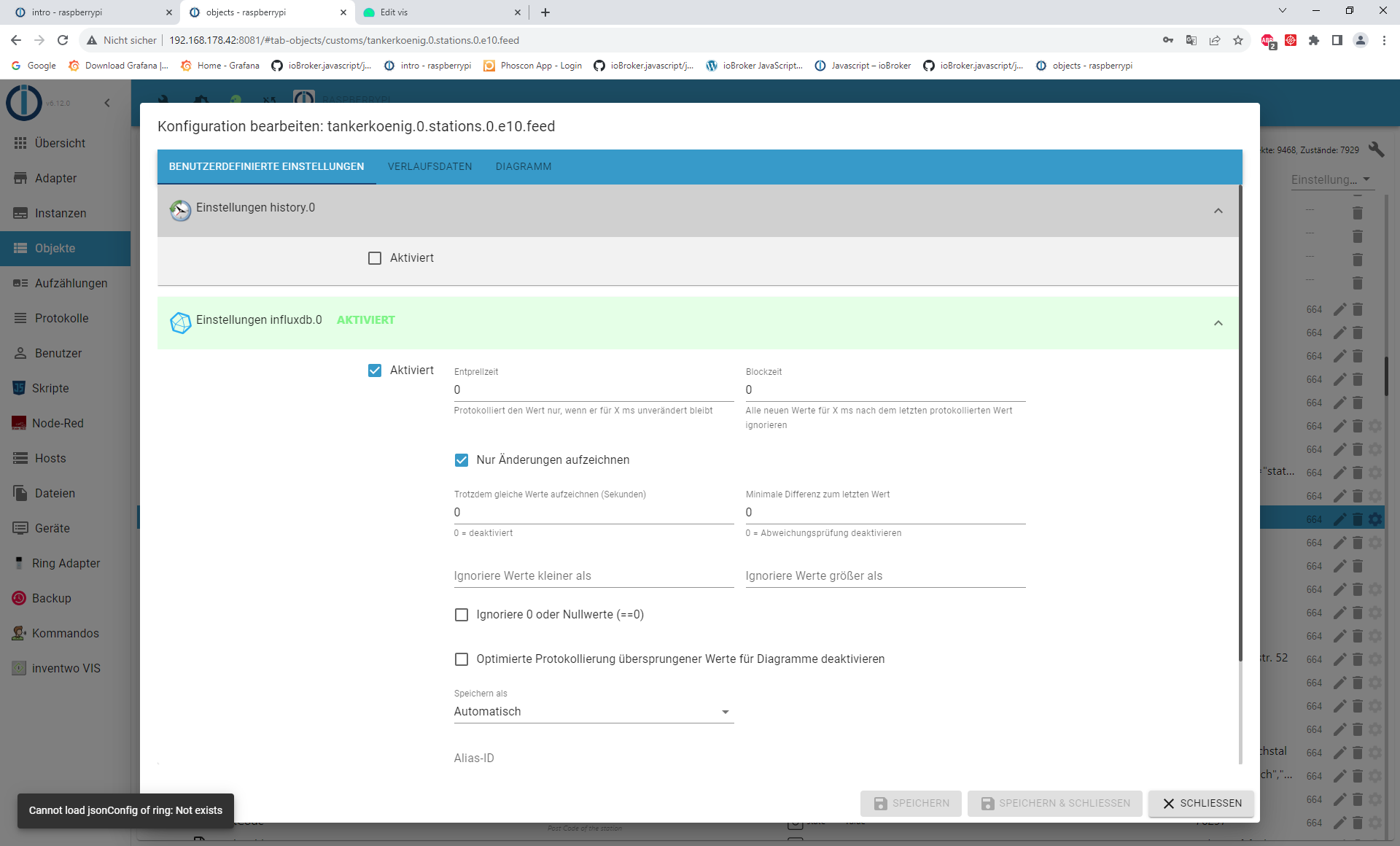

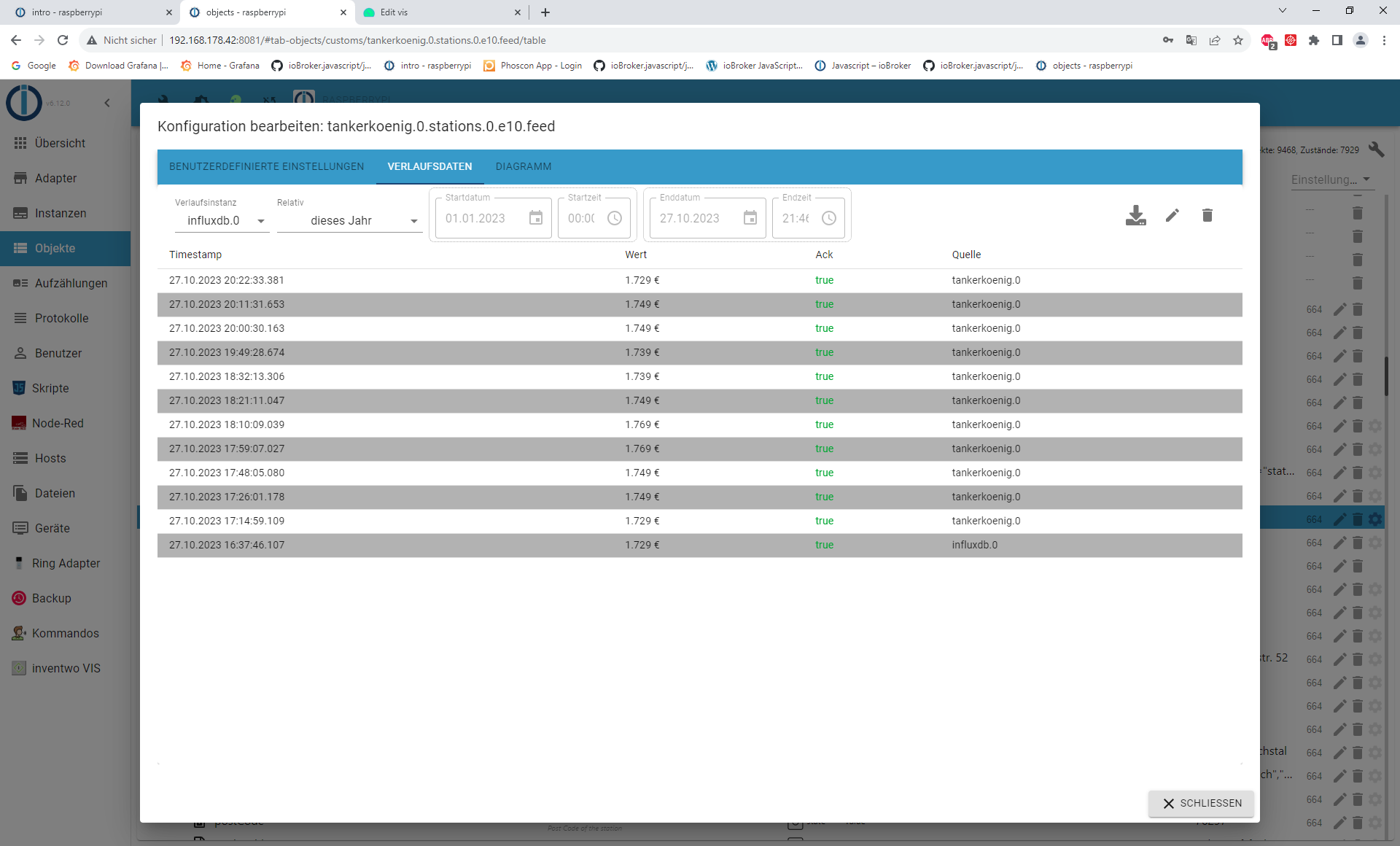

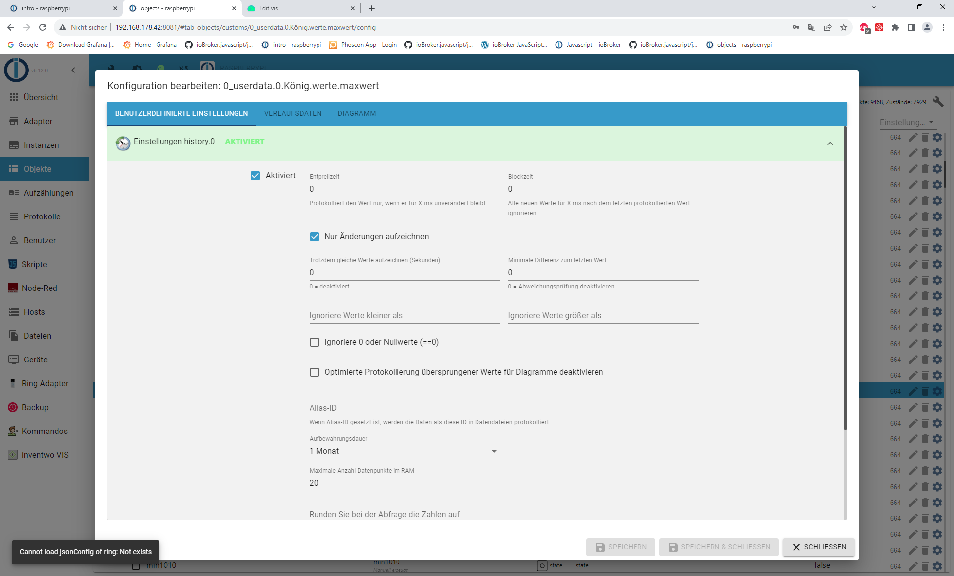

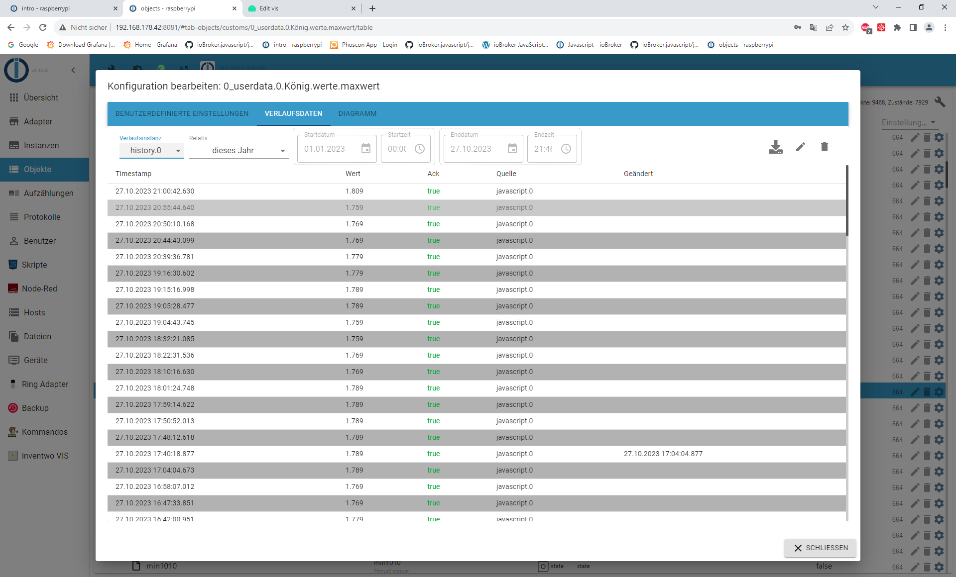

      Nur Änderungen aufzeichnen funktioniert nicht weder history noch influxdb
      Änderungen werden aber vom Skript s.u. richtig erkannt!
      Ein und Ausschalten vom Haken hilft auch nicht.

              Marc Berg Most Active @franzda last edited by
              @franzda
              Du musst die Option „Optimierte Protokollierung … deaktivieren“ setzen.
                Homoran Global Moderator Administrators @Marc Berg last edited by
                @marc-berg sagte in Nur Änderungen aufzeichnen funktioniert nicht:
                @franzda
                das hab ich ihm schon im anderen Thread gesagt
                https://forum.iobroker.net/post/1066902
                Marc Berg F 3 Replies Last reply Reply Quote 1

                  @homoran sagte in Nur Änderungen aufzeichnen funktioniert nicht:
                  Oh, okay. Wenn man sich diesen Thread durchliest, dann passt es ins Bild.

                                @franzda sagte in Nur Änderungen aufzeichnen funktioniert nicht:
                                was meinst du damit.
                                Ist das nicht offensichtlich? Du tust Nachfragen zu deiner Konfiguration als irrelevant ab, erst nach mehrfachem Nachhaken kommt endlich der Screenshot von dir, danach kommt von @Homoran sofort der entscheidende Hinweis, welche Option zu setzen ist. Dieser Hinweis wird wieder ignoriert, denn im Screenshot hier ganz am Anfang ist die Option eben NICHT gesetzt.

                                      franzda @Homoran last edited by
                                      @homoran Habe natürlich den Hacken nach deinem Hinweis gesetzt. Möglicherweise habe ich was anders
                                      @homoran said in Nur Änderungen aufzeichnen funktioniert nicht:
                                      Natürlich habe ich den Hacken gleich gesetzt . Möglicherweise habe ich nicht verstanden welche Funktion der Hacken hat. Ich habe aber keine Änderung festgestellt und habe wieder rausgenommen.
                                      Man sollte Änderungen vorsichtig machen damit danach alles reproduzierbar bleibt.
                                      Wo kann ich nachlesen welche Änderung beim Setzen des Hackens zu erwarten sind.
                                        Jaksa last edited by
                                        @franzda said in Nur Änderungen aufzeichnen funktioniert nicht:
                                        Google erstes Ergebnis... https://forum.iobroker.net/topic/54834/influxdb-3-0-0-verfügbar-eine-zusammenfassung
                                        NodeJS und NPM hast du mittlerweile auf die richtige Version gebracht?
                                            @franzda
                                            In dem Abschnitt geht es um genau diese Einstellung die du wieder ausgeschaltet hast. Wenn du das aktivierst sollte das funktionieren.
