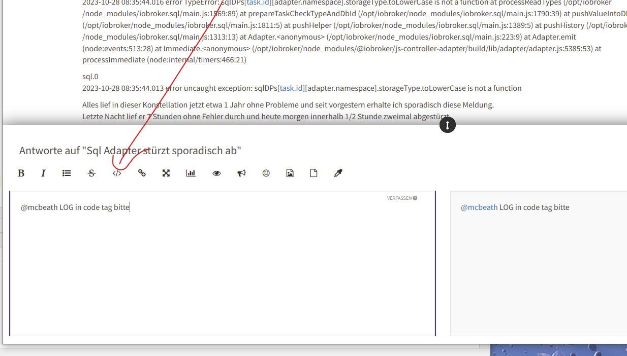

        arteck Developer Most Active @McBeath last edited by
        @mcbeath LOG in code tag bitte
          McBeath @arteck last edited by
          @arteck said in Sql Adapter stürzt sporadisch ab:
          Wurde geändert, sorry bin noch ganz frisch hier 😧
