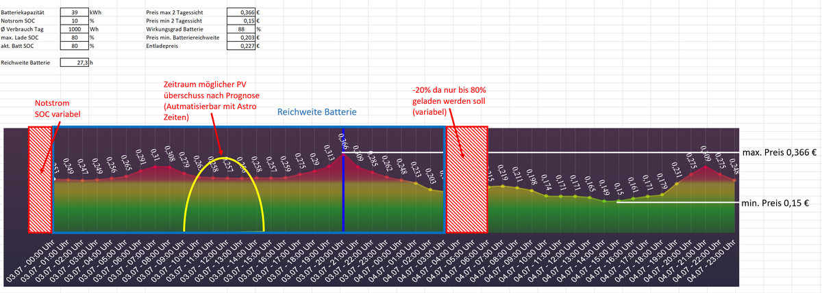

                    Hallo in die Runde,
                    ich will mein Script Charge-Control für den E3DC mit einer dynamischen Ladesteuerung mit Tibber erweitern.
                    Ich habe mir hier alle Beiträge durchgelesen und mir einige Anregungen geholt, wie man so was programmieren könnte.
                    Da ich gerne vorher ein Konzept haben will, um im Nachgang nicht wieder alles neu zu programmieren, habe ich mir was überlegt.
                    Mich würde eure Meinung interessieren, ob das so funktionieren könnte, da ihr mit Tibber bereits mehr Erfahrung habt als ich.
                    Da ein Bild mehr als tausend Worte sagt... 😉 :
                    Im Bild ist die Preisvorschau von Tibber für die nächsten zwei Tage dargestellt und blau umrandet die Reichweite der Batterie bei einer durchschnittlichen Grundlast von 1000 Wh (Diese wird vom Script berechnet)
                    Die zugrunde gelegten Daten könnt ihr aus der Tabelle im Bild entnehmen.
                    Ich habe mir jetzt folgende Logik überlegt:
                    Jede Stunde wird innerhalb der Reichweite der Batterie der günstigste Preis ermittelt
                    (im Beispiel 0,203 € ab 2:00 Uhr). Diese Überprüfung findet jede Stunde statt, aber nehmen wir mal an, dass bis 2:00 Uhr kein günstigerer Preis erreichbar ist und die Batterie bis dahin ziemlich leer ist.
                    Um 2:00 Uhr wird geprüft, wann der Preis wieder günstiger ist als der aktuelle und über wie viel Stunden das der Fall ist.
                    (In dem Beispiel hätten wir um 3 – 5 Uhr niedrigere Preise und ab 6 Uhr einen höheren Preis.)
                    Da der Strompreis bereits um 3 Uhr günstiger ist und das bis 5 Uhr wird die Ladeleistung so berechnet, dass in 3 h (2-5 Uhr) der eingestellte SOC-Wert (im Beispiel 80%) erreicht wird.
                    Das wären bei dem Speicher ca. 9000 W oder max. Ladeleistung der Batterie.
                    Da jede Stunde geprüft wird, ob ein günstigerer Strompreis mit der Batteriereichweite erreicht werden kann, würde um ca. 3 Uhr das Laden aus dem Netz beendet werden, da der nächste günstigere Zeitpunkt um 10:00 Uhr in Reichweite rückt. Um 10:00 Uhr würde sich das ganze wiederholen.
                    Bei jeder Ladung aus dem Netz merkt sich das Script den Strompreis und berechnet daraus den Batteriepreis anhand vom eingestellten Wirkungsgrad. Entladen der Batterie wird nur freigegeben, wenn der Netzpreis höher ist.
                    Hoffe, ihr könnt mir so weit folgen.
                    Jetzt kommt noch die Prognose ins Spiel:
                    Von Sonnenaufgang bis 4 h vor Sonnenuntergang (wird über die Astro Funktionen automatisch übers Jahr angepasst) wird mit der prognostizierten PV-Leistung gerechnet und die Batterie aus dem Netz nur soweit geladen, dass in diesem Zeitraum die prognostizierte PV-Leistung gespeichert werden kann. Sollte die Prognose falsch sein, wird das nach einer Stunde bei der stündlichen Überprüfung vom Script festgestellt und nach der oberen Logik korrigiert.
                    Was haltet ihr davon, habe ich noch was übersehen?

                      @arnod das klingt soweit gut, so ähnlich mache ich das auch aber glaub mir da kommen viele hürden auf dich noch zu, denn auf dem Blatt klingt das alles sehr gut, doch dass es dann praktisch so läuft, viel Spass.
