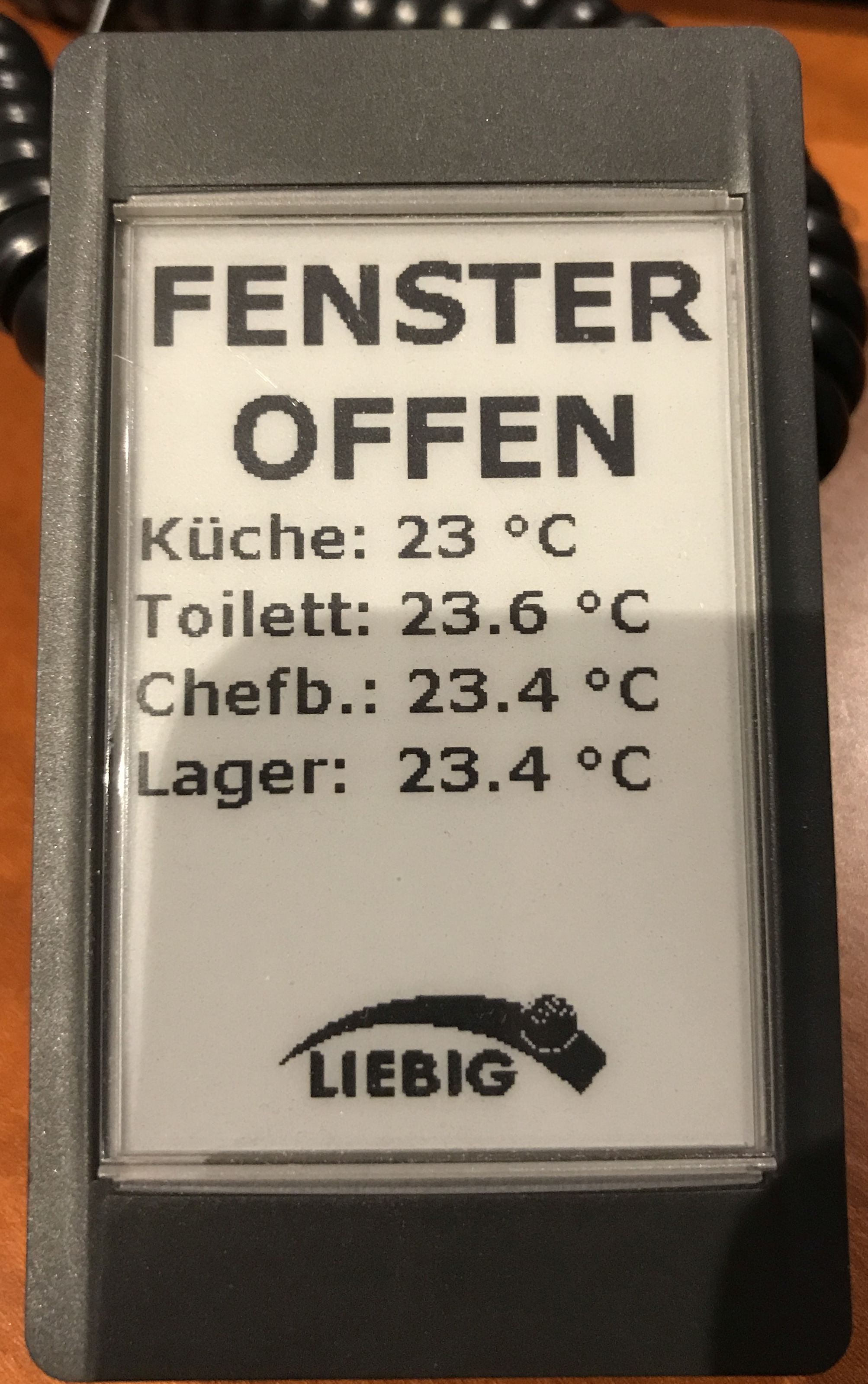

          Hab´s hinbekommen, curl lässt sich ganz einfach über den exec-node ausführen!
          Ich frage hier bei Änderungen die Temperaturen ab und lege die in Flow-Variablen ab, das Display wird immer nur dann (mit den aktuellen Temperaturen) aktualisiert, wenn das kritische Dachfenster geöffnet oder geschlossen wird - das spart Batteriestrom.
          Mit dieser Lösung zeige ich am Ausgang an, dass noch ein Fenster offen ist, weil das schon oft vergessen wurde. Das Display sollte damit 5-6 Jahre durchhalten, dann gibt´s schickere Lösungen.
          Nachdem nun die größte Hürde genommen ist, mache ich mich an Displays mit Raumbelegung/Kalender, anstehende ical-Termine (Mülltermine - Tonnen rausstellen), Auslastungs-/Umsatzzahlen, Diensteinteilungen…Möglichkeiten ohne Ende - und keine Stromversorgung nötig freu
          Hier mein flow:
