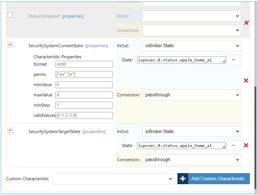

        Das dürfte ähnlich funktionieren, wie bei einer Lupus.
        Du brauchst als Dienst ein "Security System" und musst dann die Zustände der Homematic auf die von Homekit benötigten Zustände mappen.
        Der Lupus-Adapter liefert bereits die richtigen Werte. Für Homematic musst Du das Mapping vermutlich selbst austüfteln.
        https://developer.apple.com/documentation/homekit/hmcharacteristictypecurrentsecuritysystemstate

              • Codierknecht
                Codierknecht Developer Most Active @Marcel 1 last edited by
                @marcel-1 sagte in Yahka - Homematic IP Alarm-Modus schalten:
                da ich die HM nicht mit dem Lupusadapter verbunden bekomme
                Natürlich nicht. HM ist eben nicht Lupus.
                Also:
                In "State" kommt der Datenpunkt, der bei HM den Alarmstatus steuert. Keine Ahnung wie der lautet.
                Beim Mapping darunter musst Du die Werte die von HM geliefert werden (ebenfalls keine Ahnung wie die dort definiert sind) auf die passenden Werte für Homekit "mappen".
                Wenn also in HM der Status "unscharf" einer 1 entspricht, muss der auf den Status 3 (disarm) für Homekit gesetzt werden.
                Die passenden Werte für HM musst Du noch selbst herausfinden. Wie das in Homekit definiert ist, steht in dem verlinkten Beitrag bei Apple.
