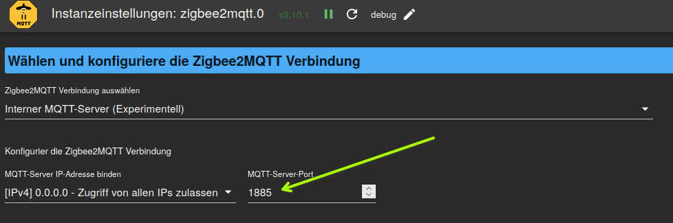

            Wenn Du den internen vom ioBroker Adapter nimmst, dann musst Du da bei mqtt die IP/Rechnername des ioBrokers und den Port aus dem Adapter eintragen, z. B.:
            homeassistant: false
            permit_join: false
            mqtt:
              base_topic: zigbee2mqtt
              server: mqtt://ip.iobroker:1885
            serial:
              port: /dev/ttyACM3
              adapter: auto
            frontend:
              port: 8080
            So ich hoffe, dass es erst einmal zum Verständnis hilft und nicht noch mehr verwirrt 🙂

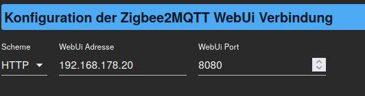

              was muss ich jetzt bei der einrichtung eingeben .
              Das ist doch jetzt der interne Server mit der gleichen Portnummer wie ich bei der Mqtt server Instanz eingetragen habe .
              Mit der Konfiguration der Zigbee2MQTT WebUi Verbindung komme ich auch noch nicht so ganz klar.
              webui adresse habe ich Localhost webui port-adresse :8080
              ich habe in der yaml frontend port: 8080
              ich glaube da liegt auch das Problem beim starten sagt er mir , daß er localhost nicht finden kann .
              aber was muss ich da eintargen.
                  Nein, bei mir schlägt der ioBroker Adapter einen anderen Port vor.

                  @matze-r sagte in zigbee2mqtt bleibt gelb:
                  Nein, das ist die IP-Adresse wo der Zigbee2MQTT Server läuft und der Port 8080 ist der Port des WEB-UI des Zigbee2MQTT Servers.
                  Wenn dieser Zigbee2MQTT Server korrekt eingerichtet ist, dann kannst Du ganz einfach mit http://ip.Zigbee2MQTT:8080 eine Verbindung herstellen. Der ioBroker Adapter, nutzt die gleiche IP-Adresse, um die WEB-UI in den ioBroker zu holen, sodass Du nicht in zwei Programmen herumhampeln musst. Zudem zerlegt Dir der ioBroker Adapter den Topik in menschlich lesbare Datenpunkte.

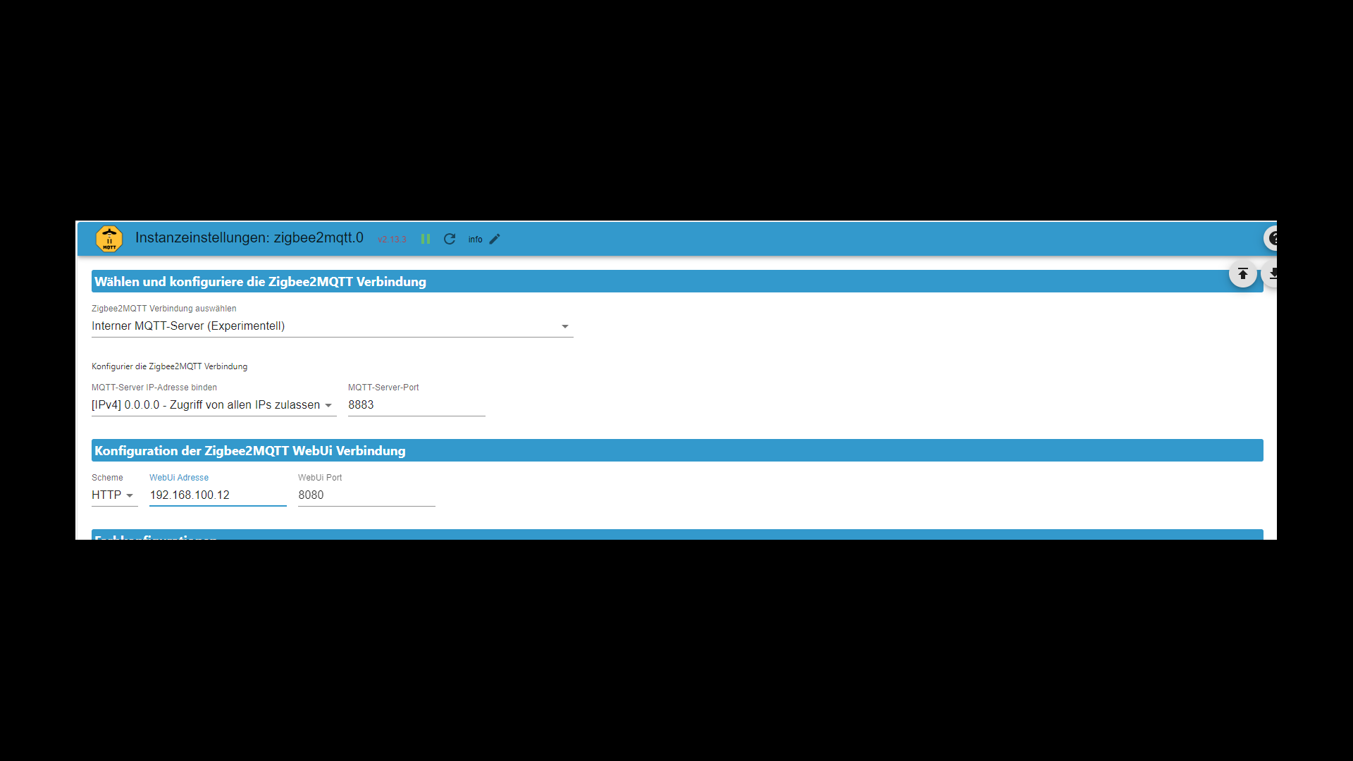

                  • Matze R
                    Matze R @Guest last edited by Matze R
                    @dp20eic
                    Hi ,das sind meine Eintragungen im Z2M
                    hier mein yaml
                    # Home Assistant integration (MQTT discovery)
                    # allow new devices to join
                    permit_join: false
                    # MQTT settings
                    # MQTT settings
                    mqtt:
                      # MQTT base topic for Zigbee2MQTT MQTT messages
                      # MQTT server URL
                      server: 'mqtt://192.168.100.12:8883'
                      # MQTT server authentication, uncomment if required:
                      # user: my_user
                      # password: my_password
                    serial:
                      # Location of CC2531 USB sniffer
                    #port: \\.\COM4 steht so auf der Z2M "getting started"
                      port: \\.\COM5
                      adapter: ezsp
                    frontend:
                      port: 8080
                    das ist was ich eingetragen habe . die yaml sollte richtig sein der Z2M wird gestartet
                    ok danke für eure Hilfe im Voraus
                    FG
                    Matze

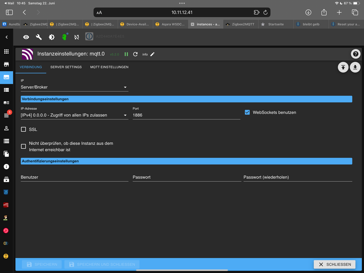

                      • Matze R
                        @dp20eic Hallo,
                        den Zigbee Server habe ich über die npm gestartet. der iobroker ist auch auf dem Rechner
                        im Iobroker nutze ich folgende Adapter MQTT server/client ,dieser läuft auf dem 8883 port.
                        den port 1885 habe ich nicht zu Verfügung. da bin ich in recherche konnte bisher aber noch nichts finden zu windows.
                        sonoff adapter port 1886
                        shelly adapter port 1883. shelly bringt einen MQTT mit . Die 4shellys laufen alle über diesen MQTT Server. einbandfrei.
                        dann habe ich ein einen ESP8266 mit sensor, dafür habe ich den MQTT Server für den IOB installiert .
                        Das lief auch wie gewünscht.
                        Dann ging es mit Zigbee weiter, an dem Zigbee adapter hing ein Fenster /Tür sensor über den Sonoff dongle
                        das lief auch einbandfrei.
                        dann habe ich mir Heizthermostate gekauft, diese sind aber leider Tuya ich hatte erst zu spät von den Problemen mit den Tuya Thermostaten gelesen.
                        Dann habe ich aber gelesen, dass manche mit z2m laufen, deshalb versuche ich jetzt diesen
                        Z2M adapter zu verbinden.
                        Ich versuche jetzt die shellys vom port 1883 zu verschieben und versuche wie in der zigbee io angegeben den port 1883
                        sonst habe ich im Moment keine weiteren ideen , wie gesagt ich bin für jede hilfe dankbar.
                        was mich jetzt auch wieder durcheinander macht ist, dass wohl der MQTT server und der zigbee server unterschiedliche ports haben müssen
                        z.B: mqtt: 1883
                        Z2M: 8883
                        ich werde mal weitersuchen trotzdem danke für deine / eure Hilfe
                        FG
                        matze

                              Dann brauchst Du nicht den mqtt (Server/Client)
                          Konfiguration
                          Beispiel mit mqtt (Server/Client) Adapter:
                          Zigbee2MQTT Server
                          IP= 192.168.178.20
                          Port= 8080
                          iobroker mit Adapter mqtt (Server / Client)
                          IP= 192.168.178.30
                          Port mqtt (Server/Client)= 8883
                          ioBroker Adapter zigbee2mqtt
                          IP= 192.168.178.30
                          Beispiel .yaml

                          Beispiel mit zigbee2mqtt Adapter und *internem mqtt:
                          Zigbee2MQTT Server
                          IP= 192.168.178.20
                          Port= 8080
                          ioBroker Adapter zigbee2mqtt mit internem mqtt
                          IP= 192.168.178.30
                          Port= 1885

                              was schreibe ich jetzt in die data\configuration.yaml. Kann ich den MQTT Server Adapter im ioBroker nehmen oder ist das falsch?
                              Das ist es ja, welchen mqtt willst Du benutzen, wenn Du den mqtt Adapter nimmst,
                              • dann muss da auch die IP und der Port des mqtt genommen werden,
                              • wenn Du aber den internen mqtt aus dem zigbee2mqtt Adapter nimmst, dann die IP und der Port davon
                                Bei Dir ist das ja einfach, denn es läuft ja alles auf der gleichen Maschine, daher steht dann da die IP des ioBrokers und der Port entweder vom mqtt Server/Client oder der Port aus dem zigbee2mqtt internen mqtt
                              VG

                                @dp20eic Hallo Bernd und die Anderen,
                                ich weiß nicht was los ist aber ich ich komm damit nicht klar. ich verstehe zwar was du mir erklärt hast und ksann auch nachvollziehen wie es sein soll aber es funzt nicht. die Z2M instanz bleibt gelb.
                                ok was habe ich gemacht. Der Mqtt Adapter habe ich ich so konfiguriert als rechner ip und port 8883.
                                ein EsP ist mit dem MqTT verbunden und laut netstat komunizieren beide zusammen .
                                was ich damit sagen will, daß der MQTT Adapter tut was er soll soweit.
                                wenn ich dich jetzt richtig verstanden habe ist ist die zigbee2mqtt Installation nicht nur die Verbindung zum sonoffstick, sonder gleichzeitig ein Z2M Serrver. und da steh ich auf dem Schlauch.
                                Denn wenn ich in der conf.yaml einen neuen port z.B. 1883 zuweise nimmt er diesen nicht an. gebe ich jetzt den port 88883 von dem mqtt Adapter an , kann der Z2M gestartet werden ,das versteh ich nicht.
                                ich rede von der Z2M Software nicht Adapter .
                                bei adapter geht nichts egal was ich versuche. wenn ich dich richtig verstanden habe ist mqtt adapter extern
                                also rechner ip port 8883 . dann sagt er mir im IoB log 0.0.0.0. :8883 wird bereits benutzt.
                                versuche ich auf einen anderen port zu wechseln geht auich nicht .
                                schreibe ich in die yaml localhost nimmt er nicht . der port 1883 ist frei . wenn ich shelly darüber laufen lassen geht der port. beim stick nicht . ich bin mit meinem Latain am Ende

                                  Und als Beispiel mit einer fiktiven IP-Adresse, alles auf dem gleichen Server
                                  IP Port Applikation Beschreibung
                                  192.168.178.20 8080 Zigbee2MQTT Server Port 8080 ist die WEB-UI Schnittstelle der Zigbee2MQTT Servers
                                  192.168.178.20 ioBroker
                                  192.168.178.20 8883 mqtt Server/Client
                                  192.168.178.20 Adapter zigbee2mqtt
                                  Die Zigbee2MQTT Konfiguration
                                  permit_join: false
                                  # MQTT settings
                                  mqtt:
                                    # MQTT server URL
                                    server: mqtt://192.168.178.20:8883'
                                  frontend:
                                    port: 8080
                                  So sieht es dann im zigbee2mqtt Adapter aus

                                      Mein MQTT-Server ist der MQTT-Adapter in ioBroker. Der läuft auf Port 1883:
                                      Den zigbe2mgtt-Adapter hatte ich bisher immer für Websocket konfiguriert. Nach den vielen Informationen in diesem Thread habe ich die Konfiguration auf "Externer MQTT-Server" geändert.
                                      Jetzt ist die zigbee2mqtt-Instanz grün!
                                          ja so habe ich es auch gemacht
                                          Mit MQTT ist die iobroker instanz oder der adapter .
                                          Ich kann zigbee2mqtt öffnen und Geräte einbinden, also der zigbee part läuft.
                                          aber die Instanz bleibt gelb.
                                          Ich habe Esp erstmal vom MQTT geschmissen, damit ich erstmal sich bin , dass sich da nix in die quere kommt.
                                          Damit war die Verbindung zum Gerät gekappt und der MQTT wurde gelb, macht ja auch sinn.
                                          nur zum testen habe ich den esp wieder eingebunden und der MQTT wurde wieder grün .
                                          ok esp wieder raus, den z2M über die Konsole gestartet, das ist meine conf. yaml .
