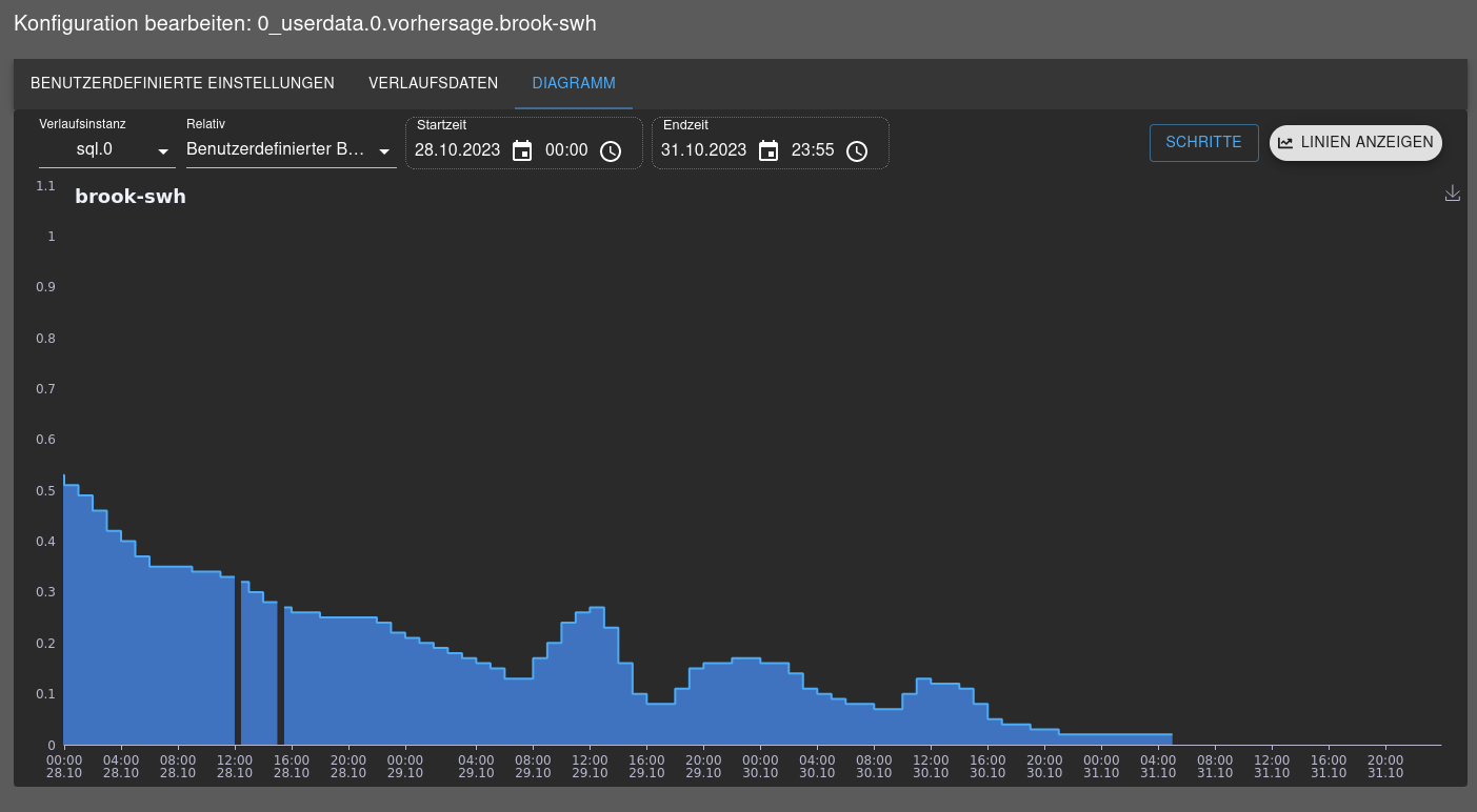

      In meinem konkreten Fall geht es um Vorhersagen zur Ostsee. Vollständig automatisiert (cron) läuft es bisher zur Signifikanten Wellenhöhe (swh) an "meinem" Strand.
      Die Rohdaten hole ich (wget) von der Bundesanstalt für Seeschiffahrt und Hydrographie im GRIB2 Format und konvertiere (gdal) sie nach GeoTIFF (beinhaltet Fehlerkorrektur und Änderungen der NODATA Value). Anschließend erfrage ich (gdal) über den Vorhersage-Zeitraum hinweg für meine Wunsch-Position die Verhersage-Werte. Ausgabe in CSV, damit ich auch für gnuplot & Co eine Datenbasis habe.
      Als nächstes wird das CSV in SQL übersetzt (CONFLICT beachten wegen PK) und per psql in die Datenbank gefüttert, wo sie dann iobroker zur Verfügung steht.
      Gruss von der Ostsee
      Chris
      Vorhersage Stand 28/10/23 06:30 (18:30 gibt neue Werte)
