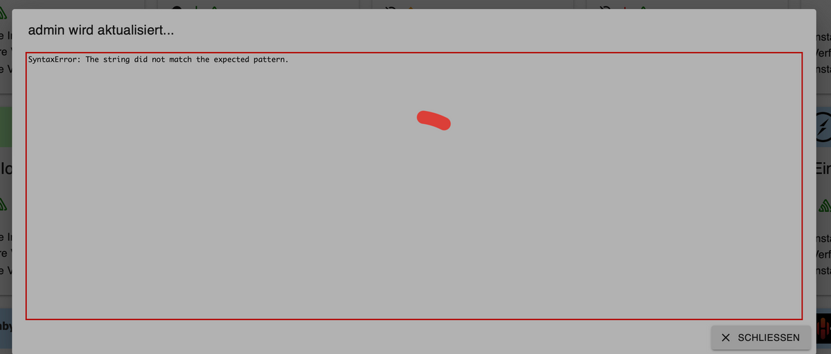

            Olli_M @ticaki last edited by
            @ticaki
            Ich habe gesehen dass es schon eine 6.12.2 Version gibt , die ist aber noch nicht im Stable oder?
            Aber auch über das beta respositorie im adapter menu kann ich es nicht aktualisieren da kommt eine Fehlermeldung:

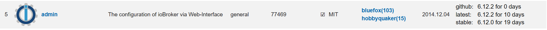

            • mcm1957
              mcm1957 @Olli_M last edited by
              @olli_m
              admin
              stable 6.12.0
              latest 6.12.2
              Bezüglich einer jsonConfig Fehlemeldung ist ein Update von admin allerdings irrelevant. Das Prüfschema wird online abgefragt und korrekturen dort werden sofort wirksam. Fehler n der jsonConfig eines Adapters müssen mittels Adapter Update korrigiert werden.
              Wie / wann / wo entsteht die oben im Bild gezeigte Fehlermeldung?

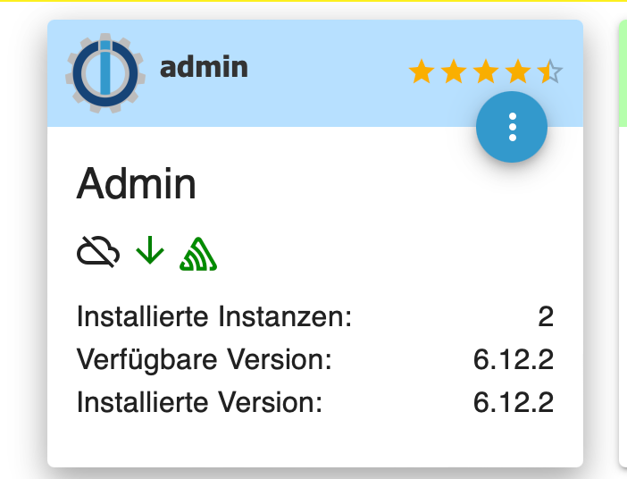

              • Olli_M
                Olli_M @mcm1957 last edited by Olli_M
                @mcm57
                Ich hab als Repository Beta ausgewählt.
                und dann schlägt er mir halt vor dass ich Update kann kann wenn ich unter Adapter bin.
                Scheinbar bin ich jetzt aber dennoch auf 6.12.2. gekommen.

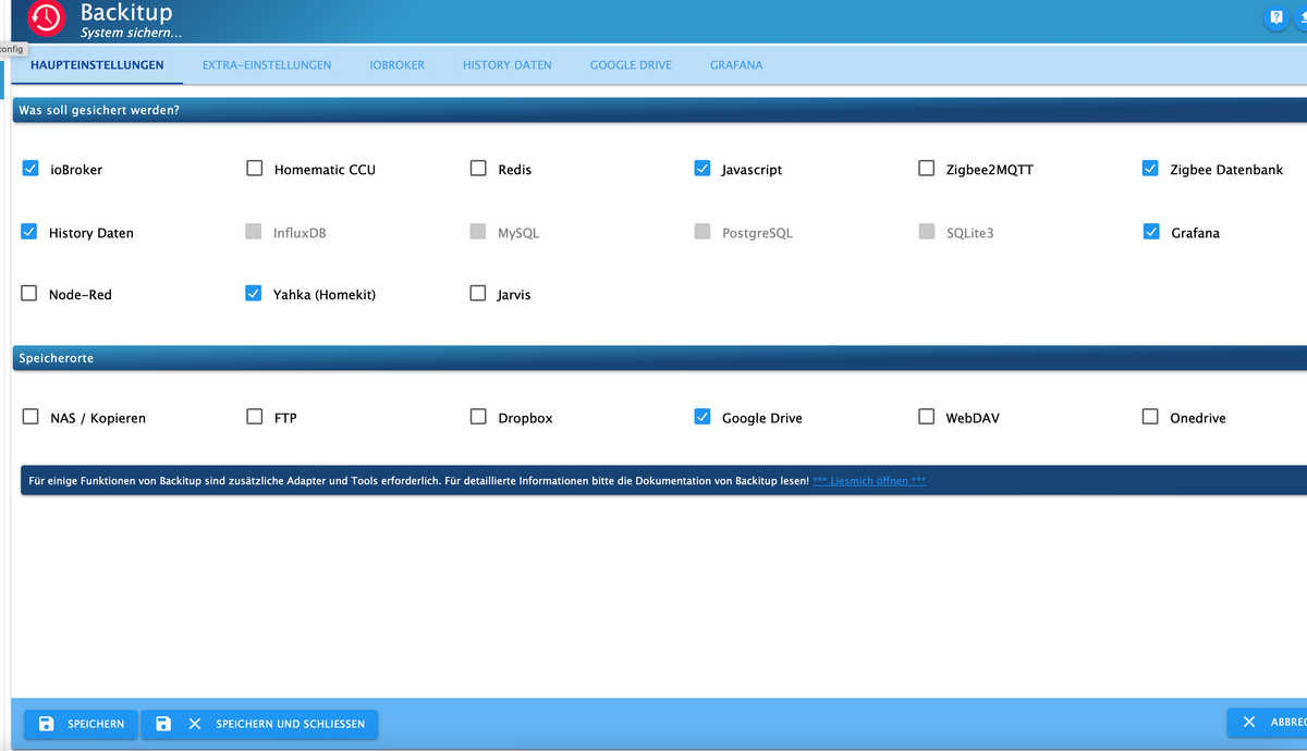

                                  @mcm57
                                  naja es passiert aber bei den anderen Adaptern in dessen Instanzen halt nicht...
                                  hier beim backup Adapter da ist noch nichts rot umrandet wenn ich rein gehe:
                                  dann einen Haken gemacht bei History Daten:
