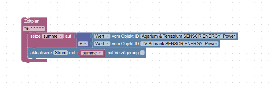

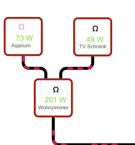

      Ich versuche Werte vom sonoff Adapter zusennen zurechnen und immer kommt 201 Raus
      Weder so
      noch so

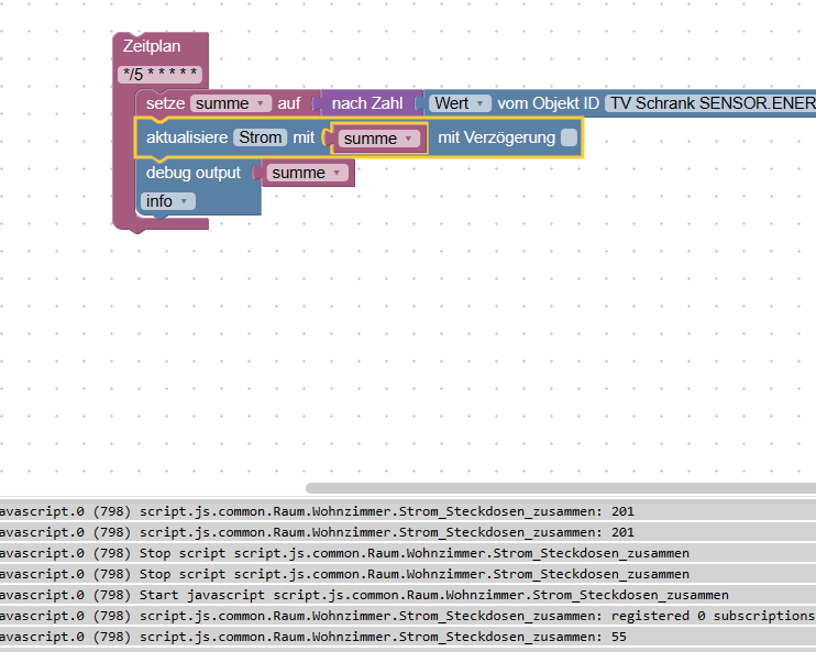

        @horst-böttcher Setz mal
        vor die Werte
        Horst Böttcher 1 Reply Last reply Reply Quote 0
        • Horst Böttcher
          Horst Böttcher @MCU last edited by
          @mcu nee dann ist immer noch 201
            MCU @Horst Böttcher last edited by
            @horst-böttcher Dann setz summe vorher mal auf 0

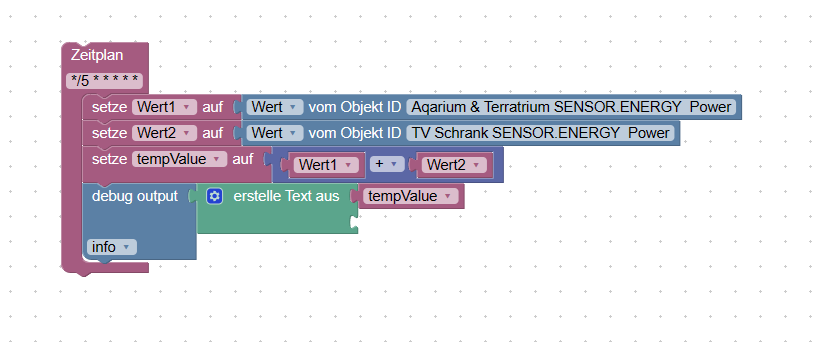

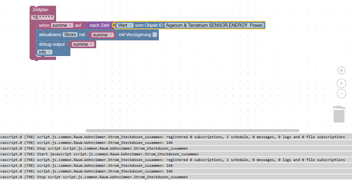

            • Horst Böttcher
              Horst Böttcher @MCU last edited by Horst Böttcher
              @mcu bleibt dabei
              blockly Spukt ganz andere Werte aus als drin stehen
                @horst-böttcher Hast ja summe nicht auf 0 gesetzt.
                • Horst Böttcher
                  @mcu doch

                  • Horst Böttcher
                    Horst Böttcher @Horst Böttcher last edited by
                    Lösung ich habe alle datenpunkte gelöscht von den steckdosen
                    und das Blockly script den befehl zum zwisch speichern geändert und der Fehler war behoben
