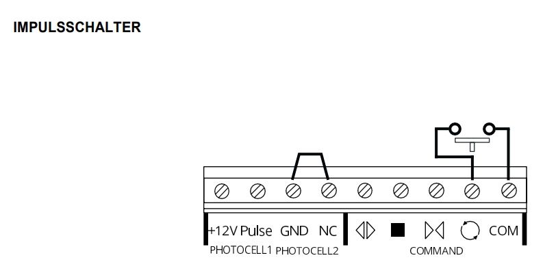

          @phil_discount Öhm? Die Toröffner die ich kenne habe eine Ein-Tasten-Bedienung ...
          Was sagt denn die Anleitung zum externen Schalter/Taster Anschluss? Soviel kann ich jetzt nicht der Zeichnung entnehmen ...

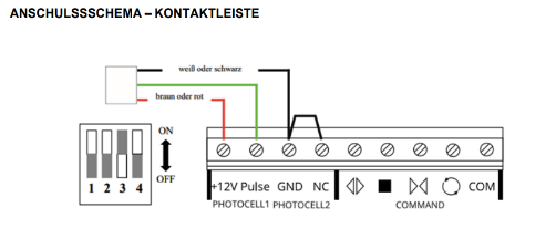

            phil_discount @BananaJoe last edited by

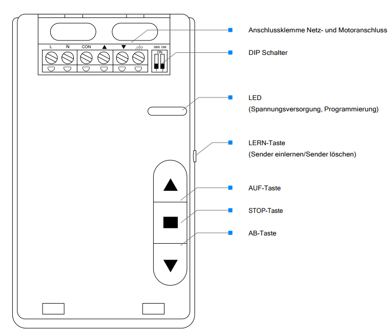

            @bananajoe

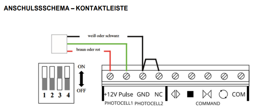

            In der Anleitung gibt es nur dieses Bild für die externe Kontaktleiste, keinen Text dazu.
            PDF Anleitung Rollus

              Schau dir doch bitte die verlinkte Anleitung an (sofern sie zu deinem Tor passt). Da gibts viiiiel mehr Infos. Der Ausschnitt den du oben zeigts beschreibt den Anschluss einer Kontaktleiste. Das ist ein Sicherheitselement am unteren Rand des Tors und hat nichts mit einer Bedienungssteuerung zu tun.

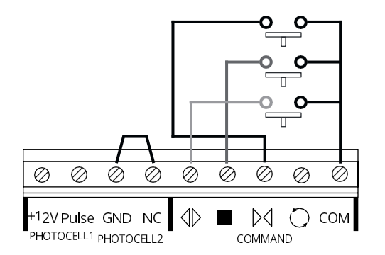

              Du kannst per DIP Einstellen ob das Tor mit
              • 1 Taster (auf - stop - zu - stop
              • 3 Testern (auf / stop / zu)
              • oder per Totmann
              funktioniert.
              Schaltplan hast du auf Seite 3
              Im Kern brauchst du 1 bis 3 potenzialfreie Kontakte und das Tor zu steuern. Wenn du die Schaltpläne nicht lesen kannst, such mal in deinem Bekanntenkreis nach einer fachkundigen Person die dir beim Verdrahten vor Ort helfen kann.

                @mcm1957 danke dir, dann habe ich es komplett missverstanden.
                Ich könnte z.B. mit einer Drahtbrücke COM und Öffnen bzw. Schließen kurzzeitig verbinden und das war's schon?
                Dann benötige ich nur 2x Shelly Plus 1 zum Öffnen / Schließen?
                • mcm1957
                  mcm1957 @phil_discount last edited by mcm1957
                  @phil_discount
                  Wenn dieses Schaltbild zu deiner Steuerung passt dann kannst du die Funktion mittels Drahtbrücke testen. Aber BITTE isoliertes Kabel und sicherheitshalber noch ein Gummihandschuh. Ich seh hier auf dem Ausschnitte nicht ob dieser Steuerungsteil Niederspannung oder Netzpotenzial führt. Auf der sicheren Seite bist du wenn du bei abgeschalteter Spannungsversorgung einen Taster anklemmst und den zum Testen benutzt.
                  In Bezug auf die Shellies kannst du recht haben. Es gibt aber auch Shellies mit 2 Ausgängen (vulgo Rolladensteuerung). Ich habs nur nicht im Kopf welche Shellies nun potenzialfreie Kontakte aufweisen. Ein potenzialfreier Kontakt ist absolut notwendig - sonst brauchst einen neuen Shelly und eine neue Torsteuerung. Wenn du via Shelly auch stoppen willst denn brauchst du 3 Ausgänge (= 3 Shellies). Bitte check die Einstellung der DIP Schalter. Ob Taster oder auf / zu / stop (= 3) Taster stellt man dort ein lt. Anleitung. Glaube DIP 1 gelesen zu haben.
                  Und bitte nimm die die Sicherheitsinfos zu Herzen und montier zumindest eine Lichtschranke wenn du noch keine hast. Ein Not-Stop Taster (so ein roter Pilzknopf) ist auch nie schlecht außer du liebst es zuzusehen wie das Tor deine Motorhaube umformt weil du zu knapp parkst und weder Lichtschranke noch Wandschalter / Taster vorhanden sind und der Shelly grad zumachen gesendet hat.

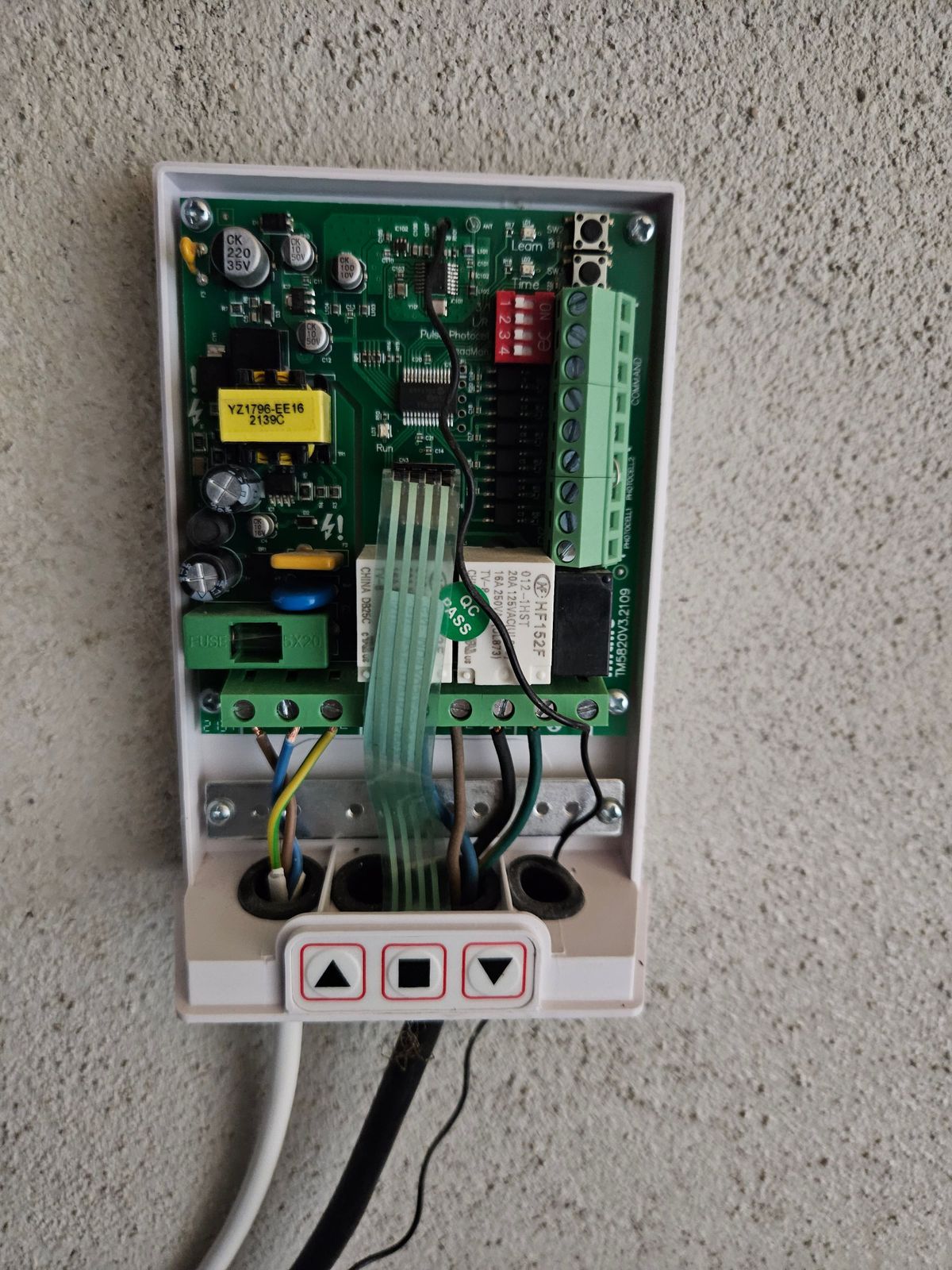

                      Kann man die Shelly potentialfreie Kontakte auch direkt auf die Taster löten?

                        Aus Sicht des Shellies sicher. Aber wie das in deiner Steuerung gelöst ist kann ich dir nicht sagen. Ein Taster ist an sich ein potenzialfreier Kontakt. Nur kann das in deiner Steuerung alles sein - von einem mechanischen Taster der mit Kabel zur Steuerung geht bis zu einer verzinnten / vergoldeten Kontaktfläche die via leitfägigen Gummi durch den Taster verändert wird. Theoretisch (auf Grund des Bildes aber unwahrscheinlich) kann der Taster aus rein kapazitiv analog zu einem Touchdisplay die Berührung durch den Finder erkennen. In leztrem Fall geht ein Shelly ziemlich sicher nicht.
                        Aber schau mal wie deine Stuerung innen aussieht.
                        Vorher NETZSPANNUNG trennen
