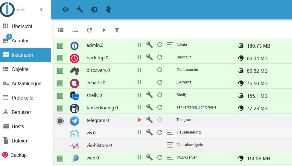

              In den Instanzen taucht er aber nicht auf 😞
                Thomas Braun Most Active @WolfgangFB last edited by
                @wolfgangfb
                GitHub-Installationen müssen manuell zu den Instanzen hinzugefügt werden.

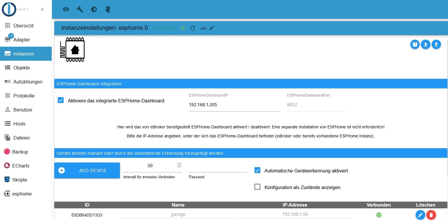

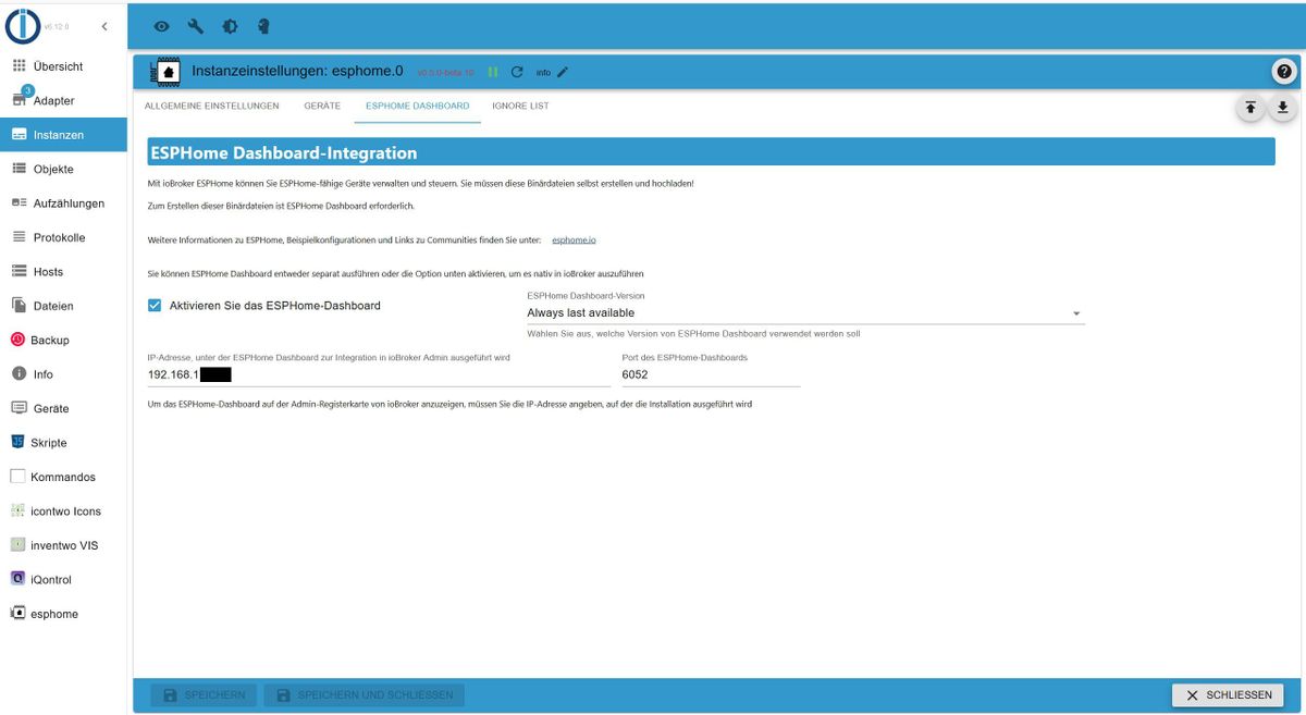

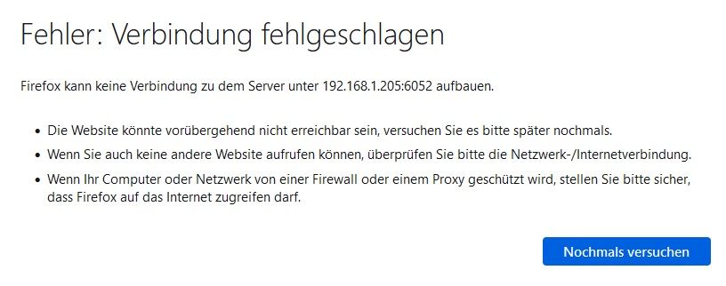

                  OK, das konnte ich jetzt soweit lösen. Die ESPs werden auch gefunden, nur das Dashboard klappt nicht. Ist oin der Konfiguration eingetragen
                  kann aber nicht aufgerufen werden

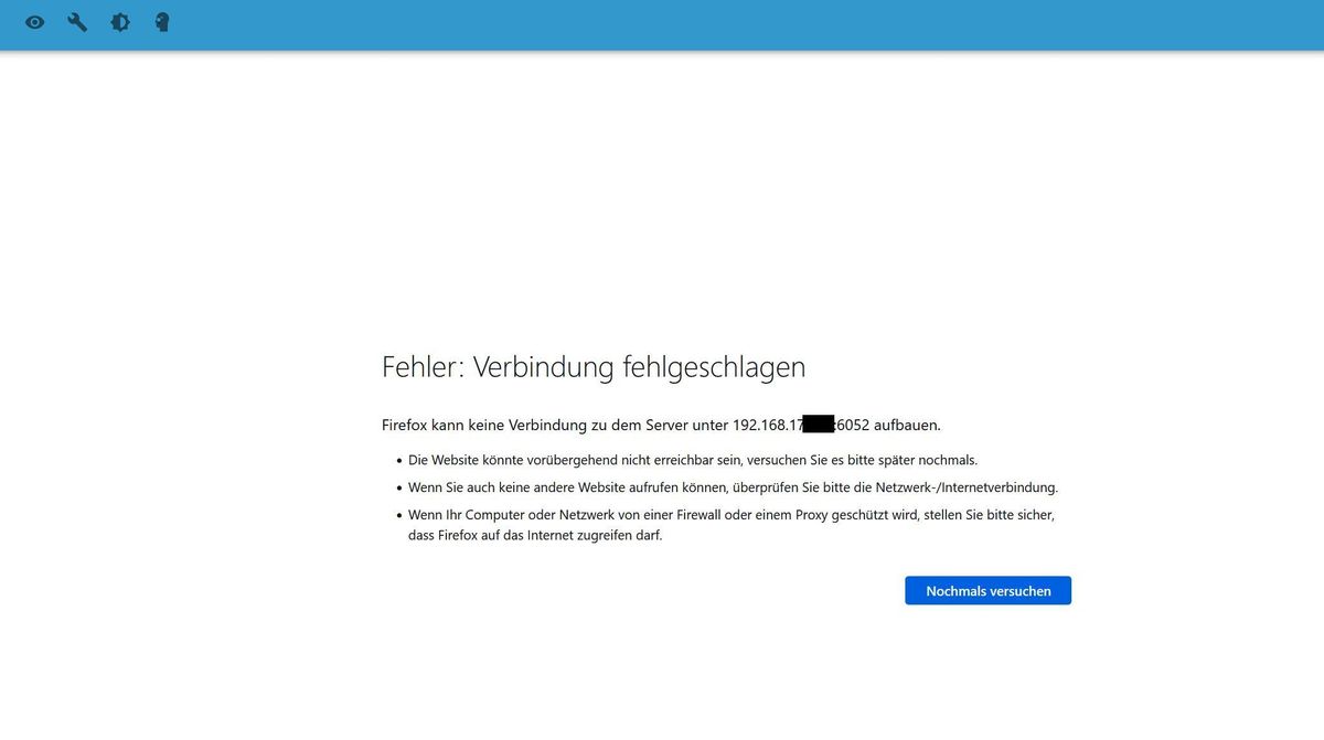

                        Also mein Problem: ESOHome ist auf dem IOBroker installiert aber das Dashboard kann nicht ausgerufen werden. esphome_Dashboard.jpg
