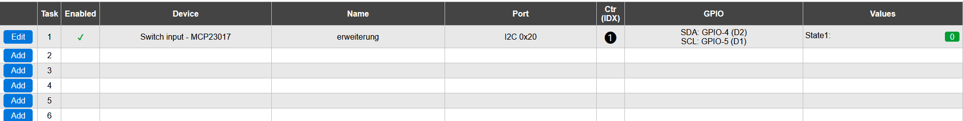

      Hallo an alle,
      ich habe ein Mcp23017 an eine esp mit espeasy angeschlossen, und darüber will ich dann 15 Taster abfragen und an mqtt weitergeben und der iobroker weiterverarbeiten.
      der MCP wird auch erkannt und wenn ich in denn Einstellungen z.b PA0 eingebe wird eine variable im iobroker erstellt, und ich kann mit einem Taster schalten. Aber wie kann ich weitere Taster einfügen ? Einen weiteren Task erstellen ist ja nicht der richtige weg denke ich mal !
      ich hoffe jemand kann mir das hier erklären.
      danke schon mal

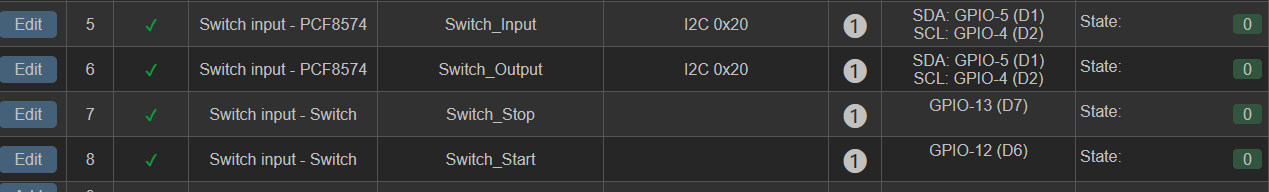

          Achso und Warnung bei den Screenshots und für einen MCP ggf. zu prüfen.
          Ich habe dort GPIOs (Nicht der PCF) in Verwendung die beim Booten ganz kurz auf High/Low gezogen werden und somit kurz wie ein Tastendruck wirken und auch so kurz im IOBroker ankommen.
          Das kann ungewünschte Effekte haben! Für mich war die Konfiguration als LongPress (2 Sekunden) ausreichend um das abzustellen.
