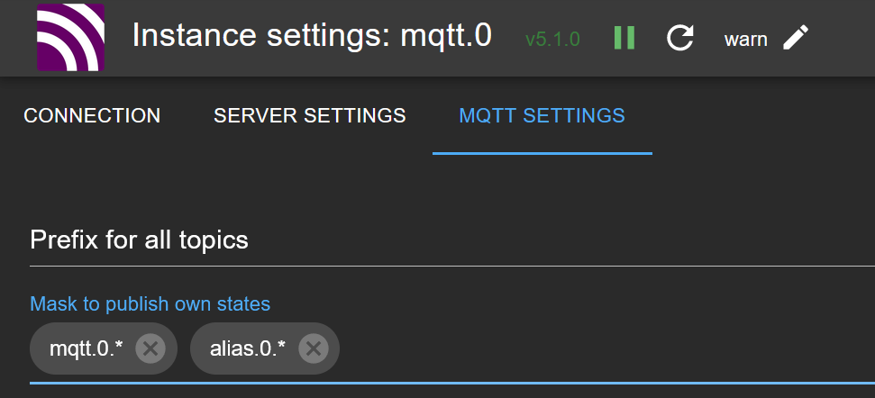

                Wird der Wert nur EINMAL geändert. Egal auch nach Reset des ESP8266. Der Wert bleibt gleich.
                Die Einstellungen beider Instanzen sind bis auf den Port und
                gleich.

                  Problem gelöst --------------
                  Es funktioniert mit einer zweiten Instanz - Vermutlich auch mit nur einer (nicht getestet)
                  Wichtig, dass in den mqqt Einstellungen der Haken bei "Sende auch Zustände (ack=true) angehackt ist.
                  Des weitern sollte in der Maske der Pfad stehen, in dem die Werte gelesen werden sollen.
                  In meinem Fall alias.0.*
                  Tom
