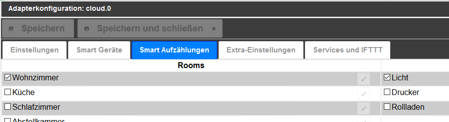

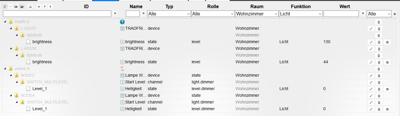

              Ich habe den ZWave-Devices einen Raum (Wohnzimmer) zugewiesen und den jeweiligen States, die ich schalten will eine Function (Licht):
              Jetzt aktiviere ich im Cloud-Adapter die Häkchen bei Wohnzimmer und Licht
              und bekomme bei den Smartnames einen für das Licht im Flur und einen für alle Geräte im Wohnzimmer (Licht, Drucker, Rolladen):
              Ich hätte jetzt erwartet, dass für jede Kombination der ausgewählten Räume und Funktionen je ein Smartname angelegt wird, der alle passenden States enthält.
              Außerdem werden die Dimmer als Switches eingebunden, obwohl oben "level.dimmer" zu erkennen ist.
              Oder mache ich was falsch?

                Was mir als erstes auffällt ist, dass Du unterschiedliche Rollen mischt: "level" und "level.dimmer"
                Wie verhällt es sich denn wenn Du die "level" ebenfalls zu "level.dimmer" machst, dann wäre die schon einmal einheitlich.
                [EDIT] Was mir zudem auffällt: Kann es sein dass Du unterschiedliche Geräte vermischt? Einmal "ZWave" und einmal "tradh"?? (ich habe/kenne beide nicht) Stell doch mal bei den ZWave Geräten den Raum um (z.B. statt "Wohnzimmer" hier "Wohnraum").
                    Wie verhällt es sich denn wenn Du die "level" ebenfalls zu "level.dimmer" machst, dann wäre die schon einmal einheitlich. `
                    Ich war inzwischen soweit, dass die dimmbaren Lampen gar nicht mehr erscheinen. Löschen der Objekte und Neustarten des ZWave-Adapters hat sie dann wieder auftauchen lassen.

                    Was mir zudem auffällt: Kann es sein dass Du unterschiedliche Geräte vermischt? Einmal "ZWave" und einmal "tradh"?? (ich habe/kenne beide nicht) `
                    ZWave = Funkgesteuert per Fibaro Unterputz-Relais. Tradfri ist mein Adapter für IKEA-Smart-Beleuchtung.
