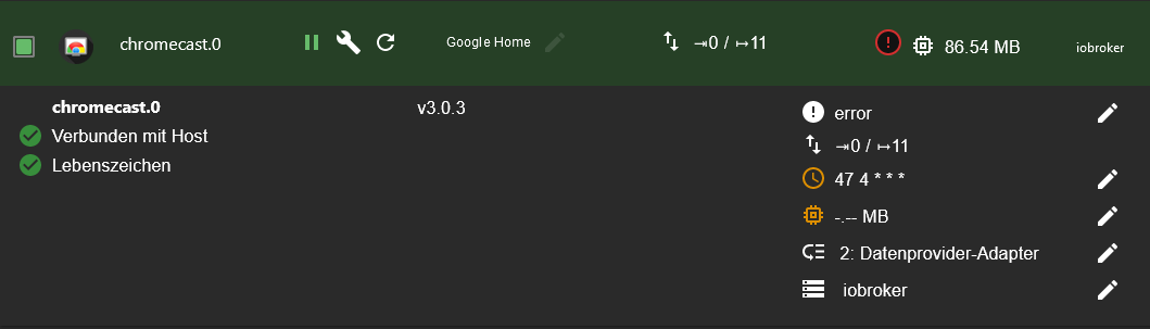

                        Ich bin aber wohl gerade auf das von @haselchen angesprochene Problem gestoßen. Gestern lief der Chromecast-Adapter noch mit den erwähnten Einschränkungen (url von extern ging, intern nicht). Auch beim Abspielen eines Titels über Spotify hat er die entspechenden Datenpunkte sauber gefüllt und brav auf Kommandos wie Play, Pause, Next etc. reagiert.
                        Heute morgen habe ich die VM mit iobroker neu gestartet... und der Chromecast-Adapter macht keinen Piep mehr. Erst, nachdem ich den Adapter ein paarmal neu gestartet habe, reagiert der Adapter wieder.
