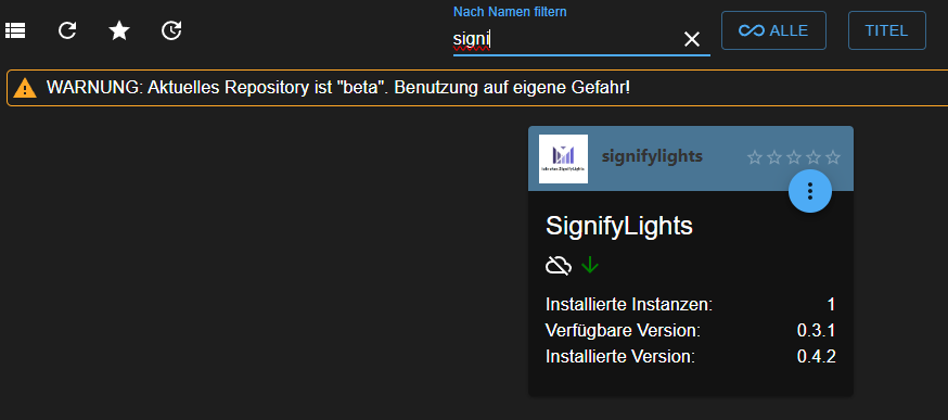

                  road_runner31 last edited by
                  Ich habe mir jetzt die Version 1.0.0 via Github installiert, da weder im "stable" noch im "beta" eine neuere Version angeboten wurde. Funktioniert alles super, auch die neuen LEDs sind drin. Danke für die super Arbeit @disaster123

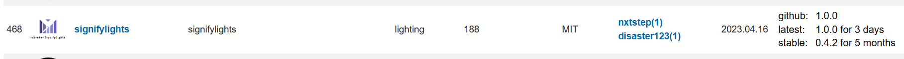

                    @road_runner31 said in Test Adapter Signifylights:
                    Die 1.0.0 ist seit drei Tagen im LATEST / BETA Repository verfügbar. Wenn du das Repo eben erst gewechselt hast, hast du auch auf "Nach Updates suchen" geklickt um deinen lokalen Cache zu aktualisiern?
                    Siehe https://download.iobroker.net/list.html
                    Von direkten Installation von GitHub - insbesondere auf produktiven Systemen - wird explizit abgeraten.
                    GitHub Versionen können sich jederzeit (auch kurzfristig) ändern und durchaus auch in sich inkonsistent und fehlerhaft sein. Versionsangaben von GitHub Installationen sind Schall und Rauch da die Versionsnummer zumindest bei Verwendung der standardmäßigen Umgebung erst im Zuge der Releaseerstellung geändert wird.
                    Auf explizite Aufforderung durch den Entwickler kann eine GitHub Installation zur Fehlereingrenzung oder zum Test neuer Funktionalität - unter Inkaufnahme des erhöhten Risikos - natürlich erfolgen.

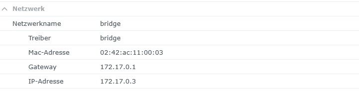

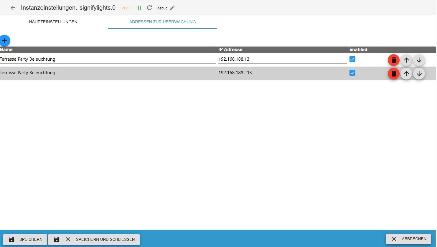

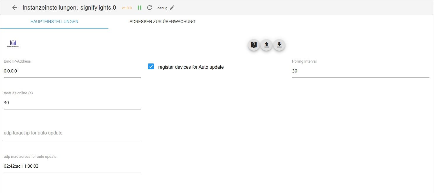

                      • Stefan-Berlin1
                        Stefan-Berlin1 @disaster123 last edited by
                        @disaster123
                        Danke erstmal für solch tolle Bemühungen.
                        Ich bekomme das nicht hin 😞
                        Ich wollte schauen ob er meine LED Beleuchtung von Lumary findet oder meine WIZ Lampe. Ist im WLAN Integriert und auch er Alexa funktionabel.
                        Ich hab iobroker über Docker meiner Synology laufen
                        Iobroker rufe ich mit meinem Netzwerk auf: 192.168.188.200:8081
                        in den Einstellungen der APP:
                        Protokoll:
                        signifylights.0
                        2025-10-10 02:47:43.754 error adapter is unconfigured, udp target ip and/or udp mac address for auto update missing
                        signifylights.0
                        2025-10-10 02:47:43.753 info config bind ip address: 0.0.0.0
                        signifylights.0
                        2025-10-10 02:47:43.745 info starting. Version 1.0.0 in /opt/iobroker/node_modules/iobroker.signifylights, node: v20.18.1, js-controller: 7.0.7
                        signifylights.0
