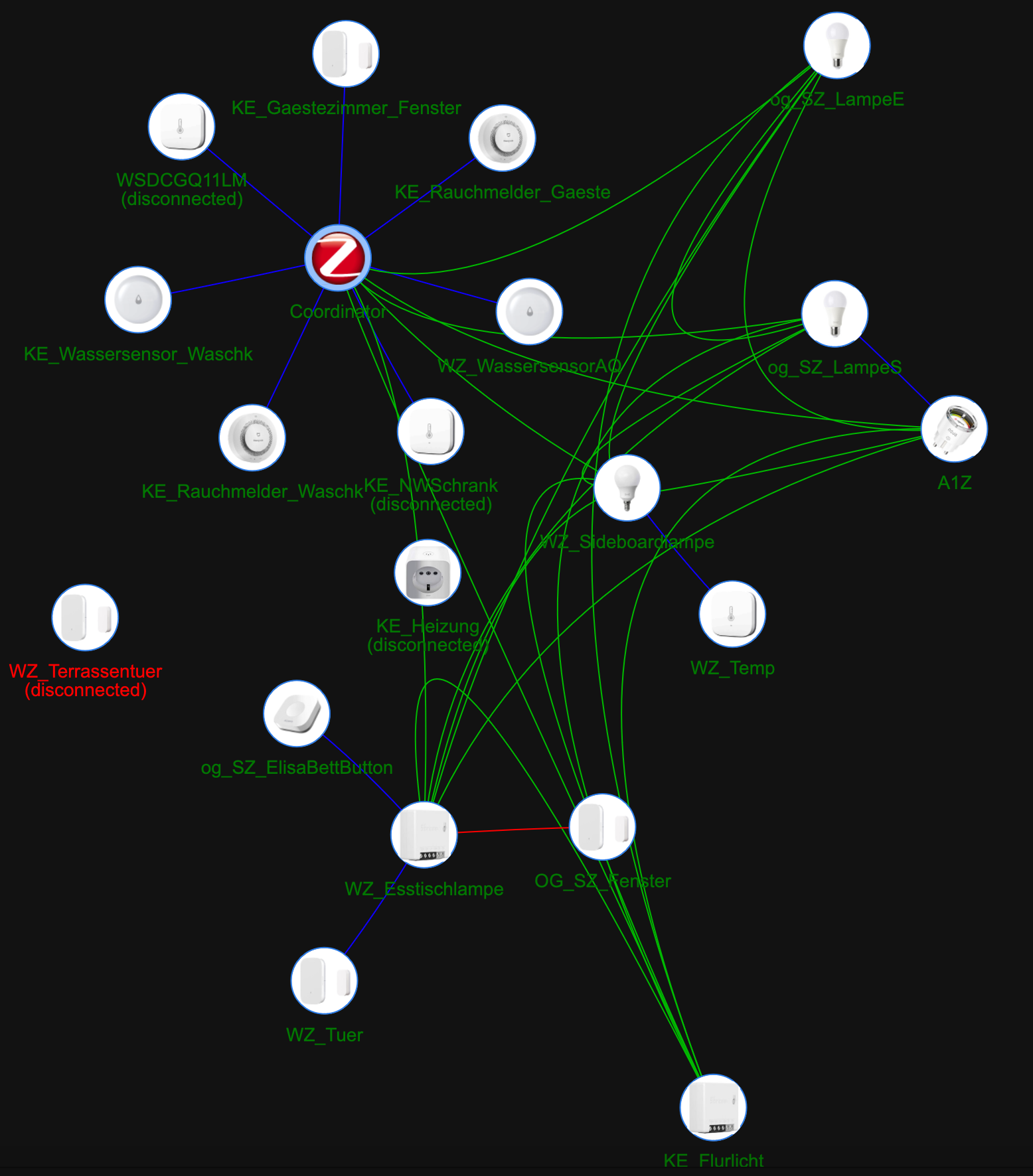

      Hier ist mein aktuelles Netzwerk:

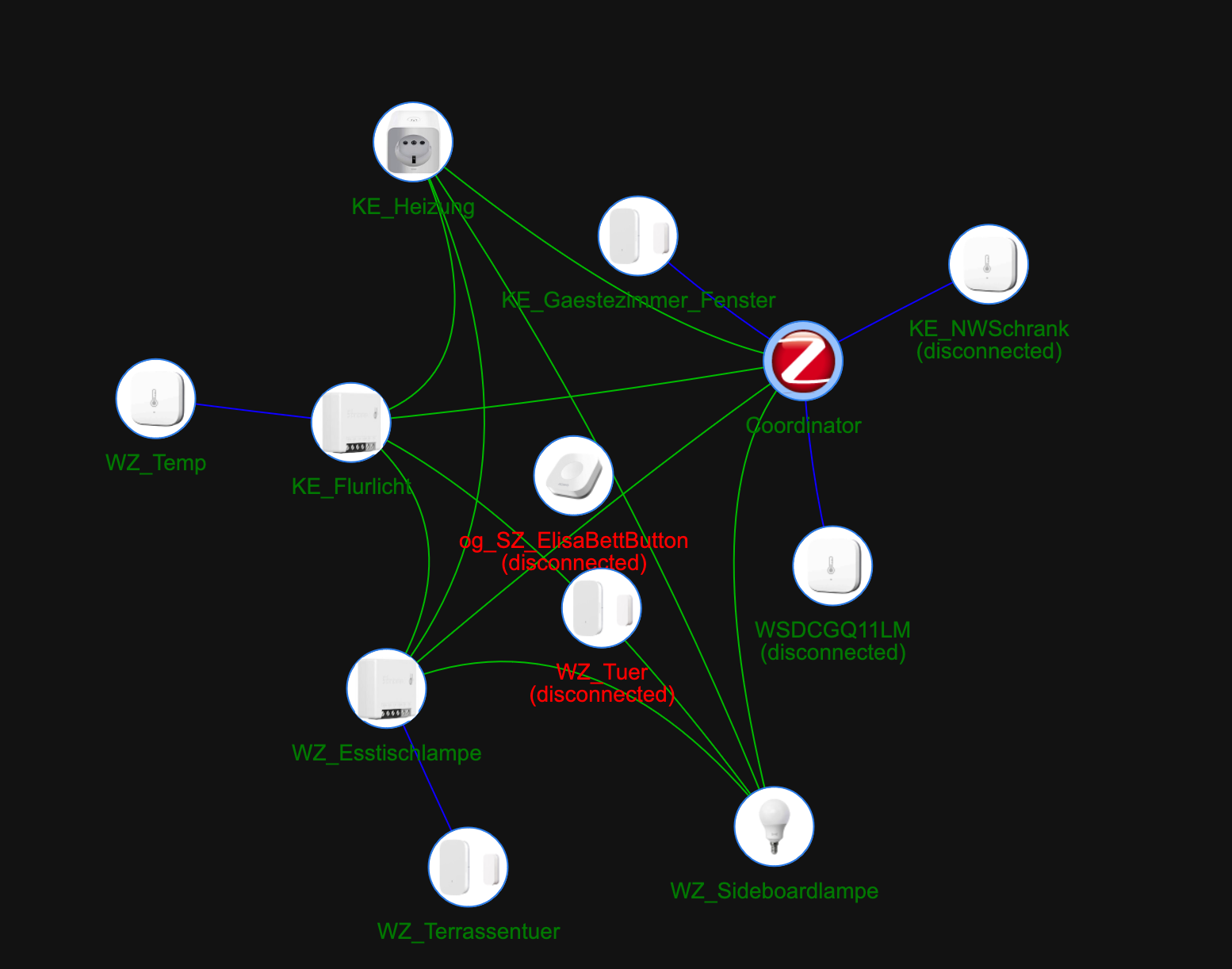

      Hier eine andere Ansicht:
      Wie zu sehen ist, haben 4 Endpoint Geräte keine Verbindung zum Netzwerk. Es sind irgendwie immer 4.
      Eine Zeit lang funktionierte der BettButton ohne Probleme. Da funktionierten dann aber die Terrassentür nicht.
      Dann habe ich den Türkontakt der Terrassentür neu angelernt, der geht jetzt auch. Aber der Button am Bett nicht mehr.
      Zwischendurch scheint ja auch immer mal eine Verbindung zu bestehen (erkennbar daran wann das entsprechende Gerät das letzte mal gesendet hat, im zweiten Bild)
      Aber wenn ich auf den Butto drücke wird das nicht registriert und auch z.b. der Türkontakt der Wohnzimmertür meldet keine Veränderungen, wenn die Tür geöffnet/geschlossen wird.

        arteck Developer Most Active @RoccoNaut last edited by arteck
        @rocconaut ersetzte den OSRAM plug.. das ist dein Problem.. der gibt die Daten nicht weiter
        und lass die Finger von OSRAM oder LADVANCE
        p.s.: vergiss die Karte. die ist nicht immer aktuell..vor allem die Batteriebetriebenen Geräte sind da nicht aktuell gelistet.

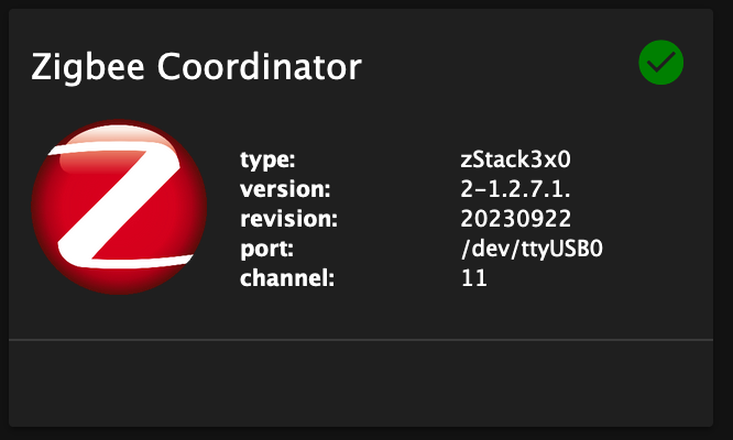

                          @rocconaut aktualiser mal die Firmware von Sonoff Zigbee 3.0 USB Dongle ..die ist Uralt
                          hier mal lesen
                          https://github.com/Koenkk/Z-Stack-firmware/discussions/478
                          https://github.com/Koenkk/Z-Stack-firmware/files/12706322/20230922_20230923.zip
                          entpacken und dann die 20230922
                            RoccoNaut @arteck last edited by RoccoNaut
                            @arteck danke. Habe das Update gerade durchgeführt. Ich werde berichten!

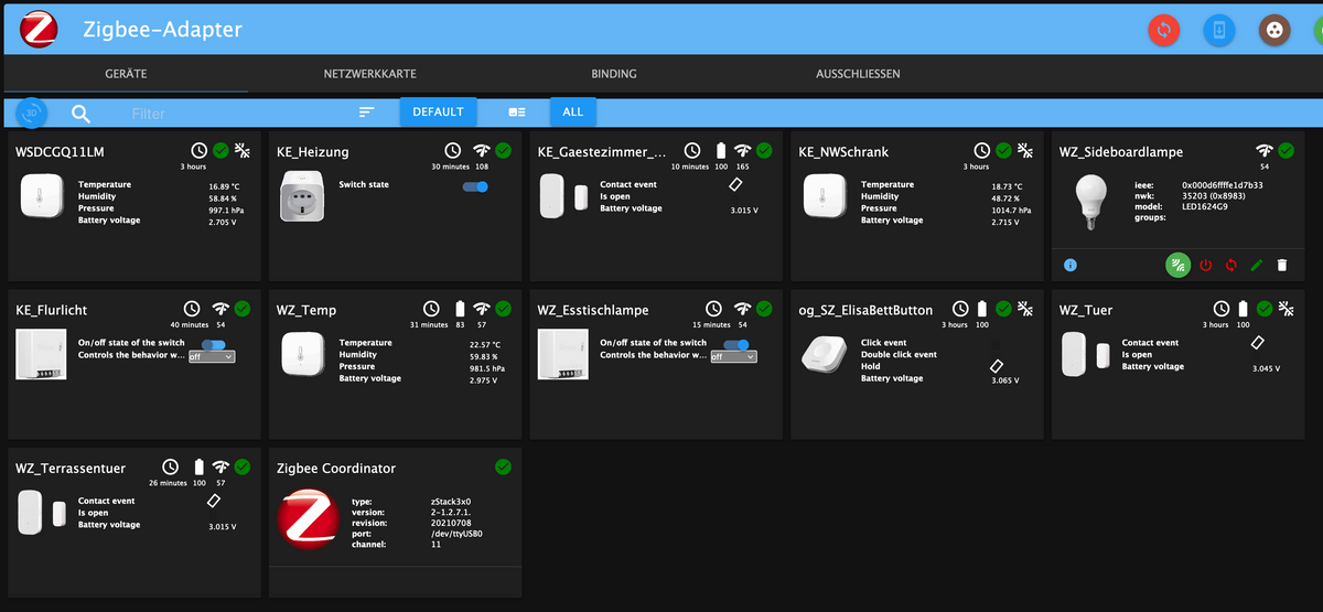

                                @arteck das Update scheint das Problem gelöst zu haben. Seit 5 Tagen sind die Geräte jetzt alle da. Und die Reaktionsgeschwindigkeit ist deutlich flotter geworden. 👍
