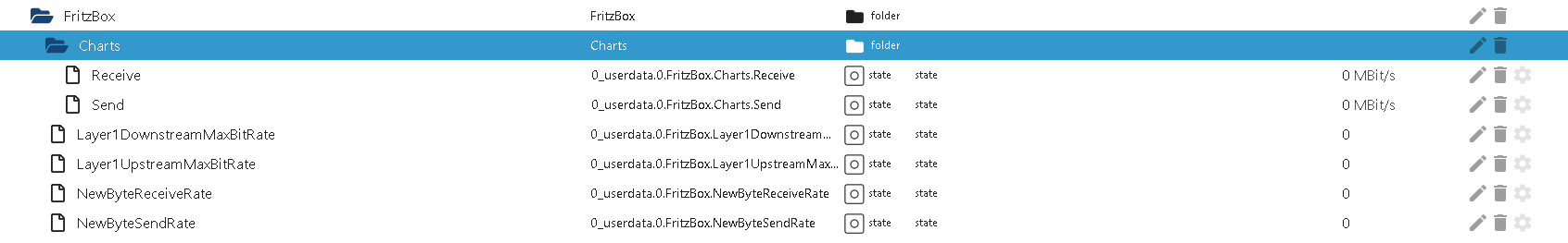

                                bei mir scheint nicht zu funktionieren:
                                • E
                                  emil70 @Dr.Pie last edited by
                                  @dr-pie
                                  Hast du den Adapter tr-064 drauf?
                                  Dr.Pie 1 Reply Last reply Reply Quote 0
                                  • Dr.Pie
                                    Dr.Pie @emil70 last edited by
                                    @emil70 ja ... 2 Instanzen
                                    Ro75 1 Reply Last reply Reply Quote 0
                                    • Ro75
                                      Ro75 @Dr.Pie last edited by
                                      @dr-pie Was steht denn im DP "tr-064.0.states.commandResult"?
                                      Ro75.
                                      Dr.Pie D 2 Replies Last reply Reply Quote 0
                                      • Dr.Pie
                                        Dr.Pie @Ro75 last edited by
                                        @ro75 Ich habe das Script und die DP's mal gelöscht und wieder neu installiert ... nun scheint es zu funktionieren.
                                        Ich hatte das schon mal das ich erst etwas wieder deinstallieren musste und neu installiert habe dann funktionierte es..
                                        Komisch
