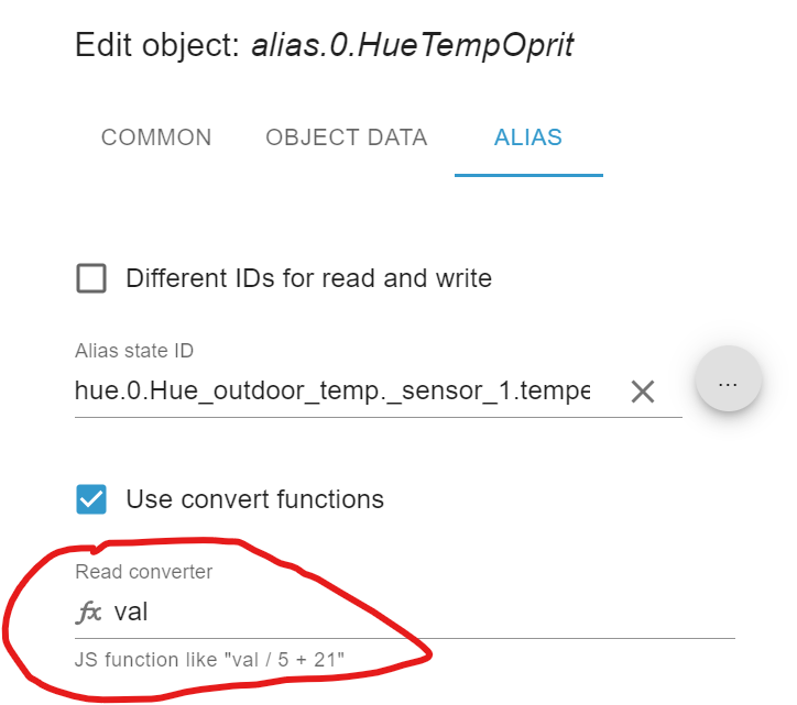

      Ist es möglich, eine Zahl über Konvertierungsfunktionen zu runden zu einer ganzen Zahl?
        paul53 @sander.dewaal last edited by
        @sander-dewaal sagte: Zahl über Konvertierungsfunktionen zu runden zu einer ganzen Zahl?
        Math.round(val)
