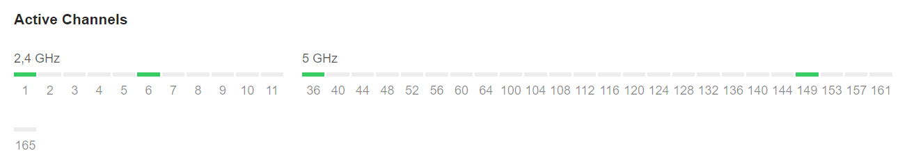

            wo funkt das WLAN auf welchen Kanal
              Kellerkind-86 @arteck last edited by
              @arteck
              also das 2,4 ghz funkt auf :
              ich hab im ganzen haus unifi ap vebaut.
              3 ap s sind momentan in 1 unterwegs und einer in 6.
