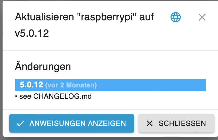

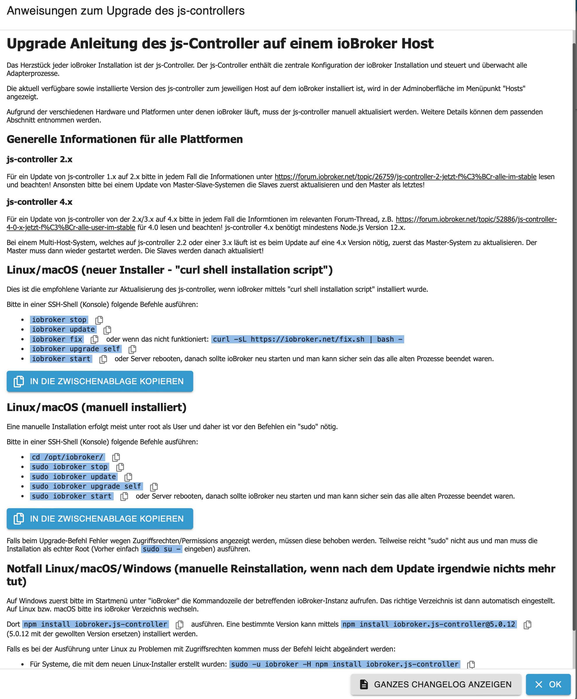

              • Z
                zariomahn @Thomas Braun last edited by
                Hier kommt die Anleitung her..
                @thomas-braun Bildschirmfoto 2023-10-30 um 14.04.53.png Bildschirmfoto 2023-10-30 um 14.04.40.png
