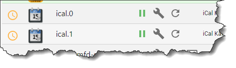

                So sieht das üblicherweise aus.
                Der Adapter liest den Kalender nur in regelmäßigen Abständen. Der läuft nicht dauerhaft.
