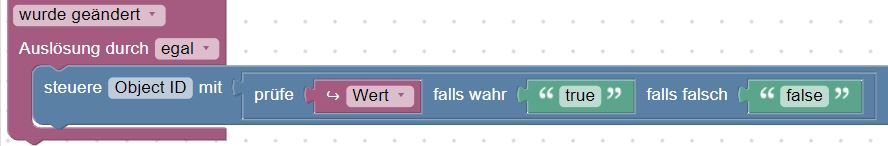

            paul53 @Tobias Sieburg last edited by
            @tobias-sieburg sagte: Wie wandele ich den KNX Datenpunkt denn um?
            Prinzip:
            • Tobias Sieburg
              @paul53 danke so konnte ich das Script sauber zum laufen bekommen
