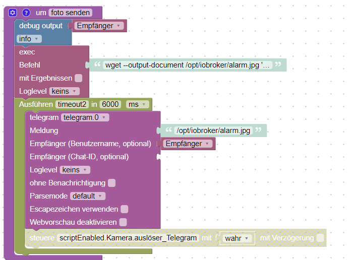

      Hallo Zusammen,
      ich sende mir schon länger beim Klingeln ein Bild von der Kamera zu. In letzter Zeit funktioniert es nur noch sporadisch, da das Bild scheinbar nicht schnell genug auf meinem NAS gespeichert wird. Hat da jemand eine Idee?
      Meine aktuelle Lösung: (Bild auf dem NAS Speichern)
      Wenn ich das Bild ohne zu speichern direkt per Telegram sende möchte erhalte ich folgende Fehlermeldung:
      Error: ETELEGRAM: 400 Bad Request: wrong file identifier/HTTP URL specified

        Warum wird die Zeit für den exec-Befehl denn geraten? Das kann ja nur schief gehen. Wobei 6 Sekunden schon super lange ist - stimmt etwas mit dem Netzwerk nicht?
        Bitte
        • den Timeout löschen
        • beim exec-Block "Mit Ergebnissen" anhaken
        • und den Telegram-Baustein dann da rein packen
        Dann wird das ausgeführt, sobald der Befehl abgeschlossen ist. Zusätzlich könnte man noch Prüfungen einbauen, ob wirklich alles geklappt hat.

          @haus-automatisierung Cool, die ersten Versuche funktionieren fehlerfrei. Danke!
