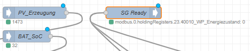

                        Ich habe zwar noch keine Werte per Modbus am WR geändert, dafür aber an der Wärmepumpe. Gelöst habe ich das per NodeRed, sollte aber recht easy auch per JavaScript gehen.
                        Das ist der IOBroker Node der Datenpunkte abfragt und wieder weg schreibt. Im Screenshot liest er die PV Leistung und den Akkustand aus und schreibt den davon abhängigen Wärmepumpenstatus auf den Modbus. Könnte man auch mit dem Ladezustand und den WR Modus einrichten.
                        Nur so als Idee.
