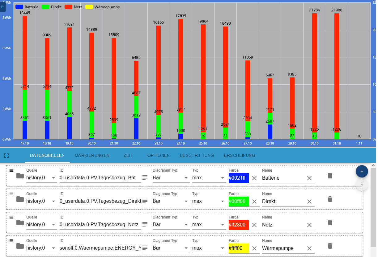

      Ich möchte in einem Chart sowohl Balken als auch Liniendiagramme darstellen. In Flot habe ich den Diagramtyp beim jeweiligen Eintrag eingestellt.
      Bei EChart wechseln alle Datenreihen, wenn ich nur eine umstelle.
      Also: Diagramm mit 4 Datenreihen, alle "Balken"

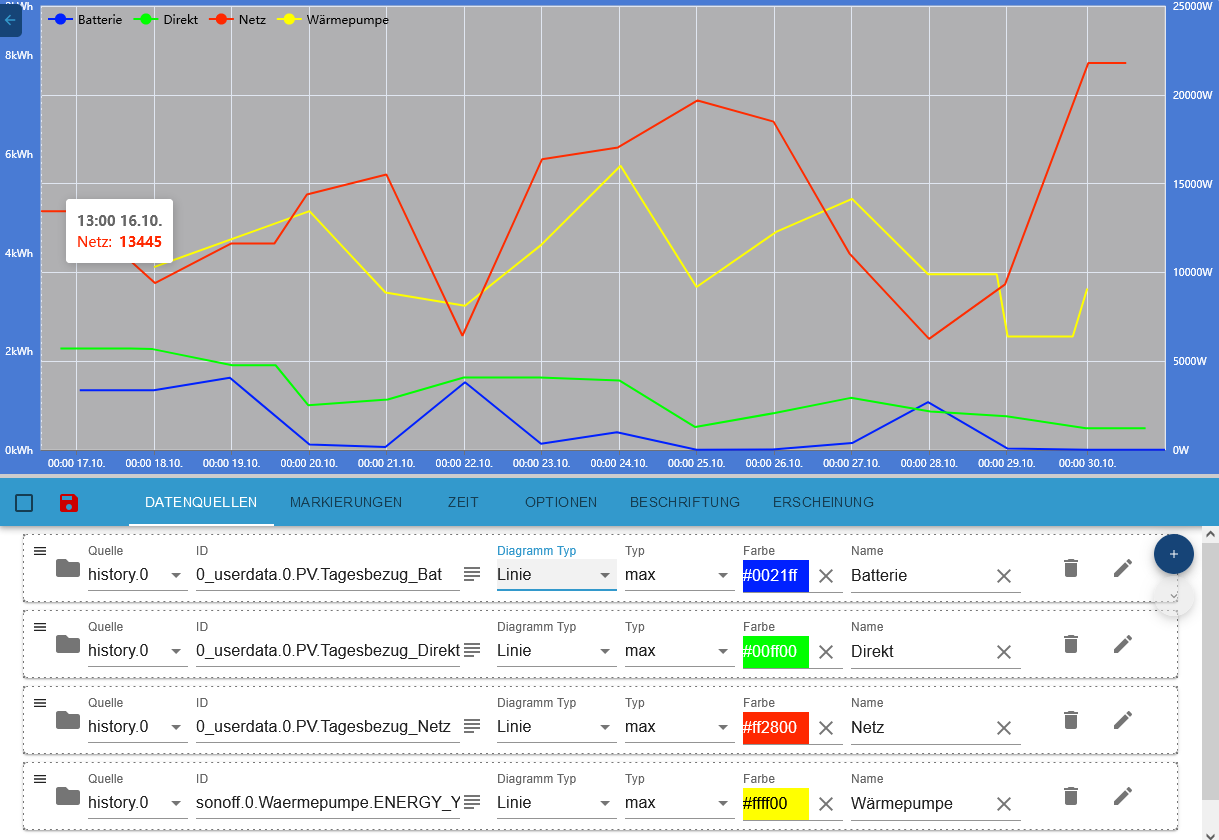

      Wenn ich jetzt in der ersten Zeile von "Bar" auf "Linie" umstelle, werden alle auf Linie umgestellt
      Bug oder Feature 🙂
