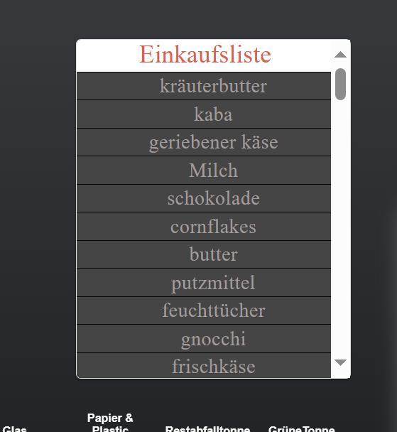

      Hallo, ich habe das Problem, dass ich die einkaufsliste aus Alexa nur die nicht abgearbeitete3n Daten anzeigen lassen will.
      Hier ist die komplette Liste, der Unterschied zu den Artikeln, welche schon gekauft sind, ist eine 2 als Value, die 1 ist bei den nicht gekauften Artikeln vorhanden.
      Mir werden aber alle Werte angezeigt.
      Wie kann ich das Filtern?
      Danke jetzt schon für die Unterstützung.

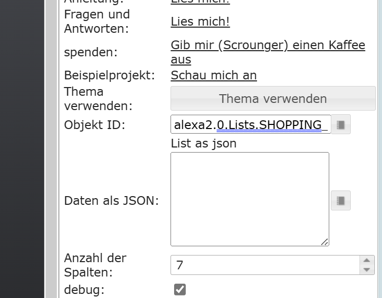

          Nimm Inventwo Widgets oder Basic Table
          • BananaJoe
            BananaJoe Most Active @sigi234 last edited by
            @sigi234 sagte in json einfach Filtern (VIS):
            Inventwo Widgets
            da habe ich gerade nachgesehen, die Filterfunktion springt mir da gerade nicht ins Auge ...

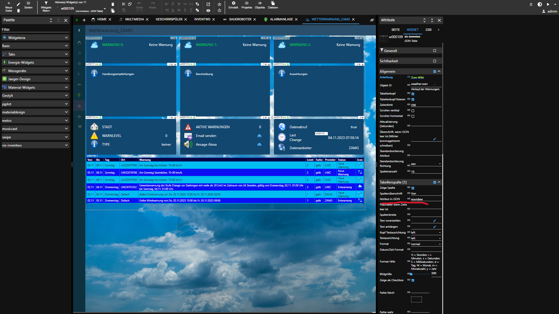

              @bananajoe sagte in json einfach Filtern (VIS):
              DJMarc75 BananaJoe 2 Replies Last reply Reply Quote 0
              • DJMarc75
                DJMarc75 @sigi234 last edited by
                @sigi234 scheint vis2 zu sein ?!
                • sigi234
                  sigi234 Forum Testing Most Active @DJMarc75 last edited by sigi234
                  @djmarc75 sagte in json einfach Filtern (VIS):
                  Ja, ist aber in Vis gleich
                        @sigi234 das Filtert aber nur welche Spalten er anzeigen soll. Er müsste alle Datensätze basierend auf dem Wert Filtern

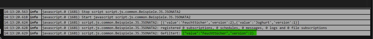

                            @sirpritz Hänge mal die Daten einfach als in CodeTags rein - dann zeige ich Dir - dass man das mit einem simplen JSONATA Befehl machen kann. Es wäre alles so einfach - wenn ihr in dem FAll einfach Daten und keine Screenshots zur Verfügung stellt.
                            https://try.jsonata.org/wIoZmpKDm
                            Damit kannst Du Dein Objekt leicht auch mit Javascript filtern:
                            var obj = JSON.parse('[{"value":"Feuchttücher","version":2},{"value":"Joghurt","version":1}]')
                            console.log(obj);
                            console.log("Gefiltert: " + JSON.stringify(await jsonataExpression(obj,'$[version=2]')));

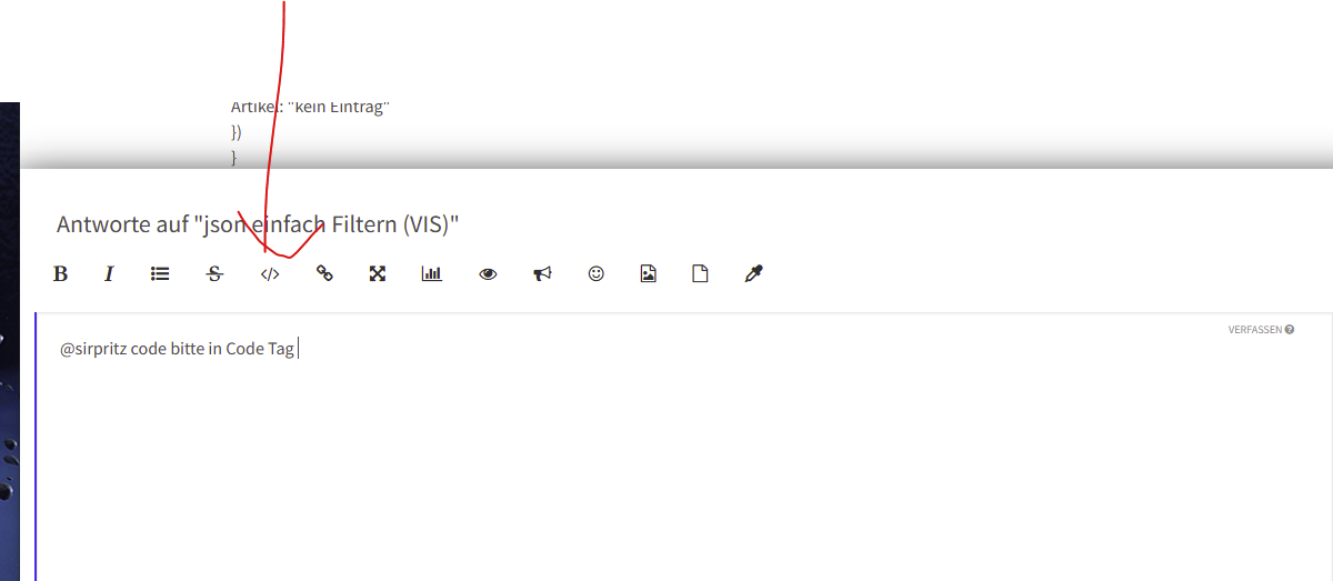

                                    arteck Developer Most Active @SirPritz last edited by
                                    @sirpritz code bitte in Code Tag
                                    kann man besser lesen
