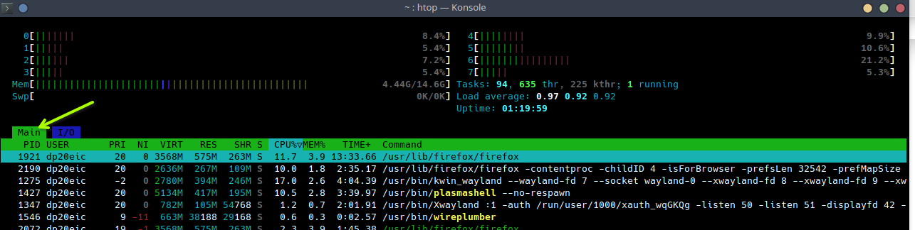

                              @thomas123-0 sagte in oft Timeout und langsame Verbindung erkannt:
                              udp 0 0 0.0.0.0:5353 0.0.0.0:* 1001 46966 10850/io.chromecast
                              Moin,

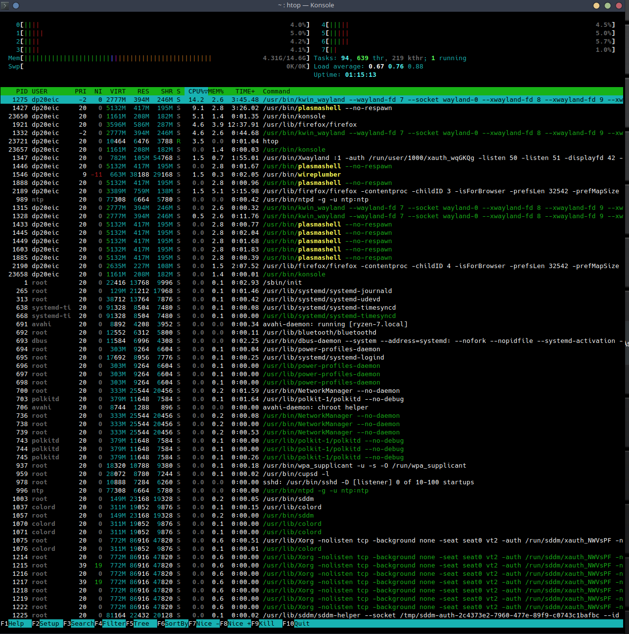

                              wenn Du Probleme hast, dass sich das gesamte System langsam anfühlt, dann musst Du Dir mal über einen längeren Zeitraum anschauen, was Dir eins der Programme sagt, welcher Prozess besonders viel CPU Zeit verbraucht
                              # top
                              oder
                              # htop
                              oder
                              # btop

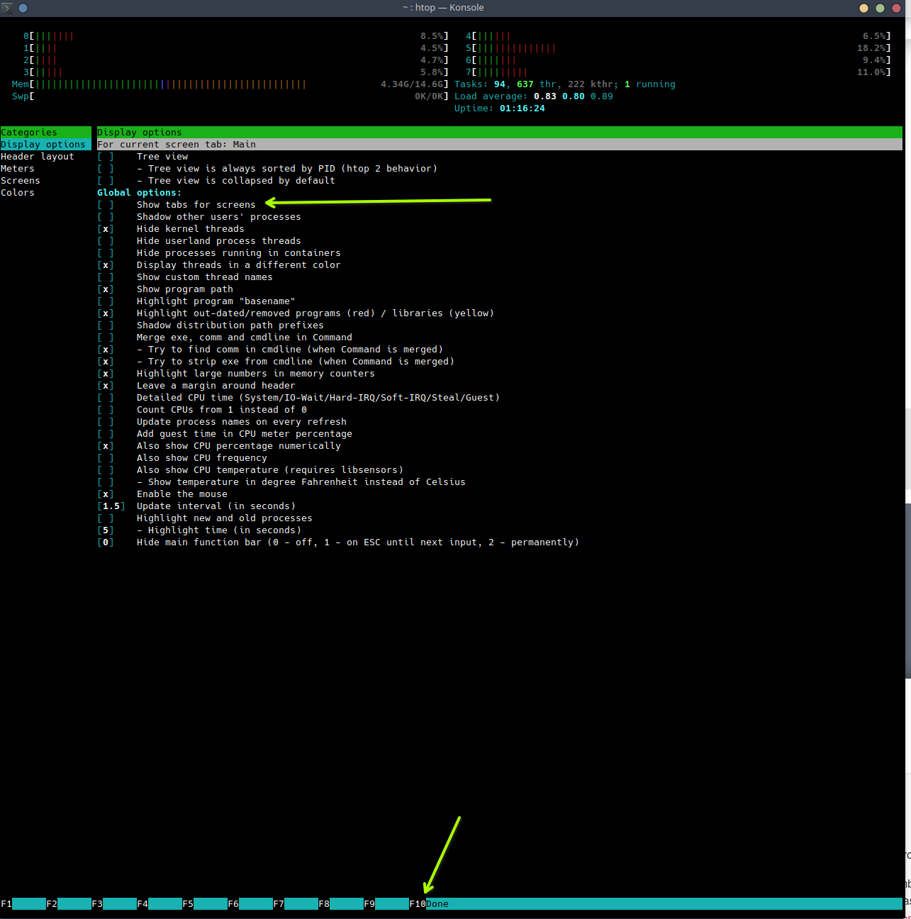

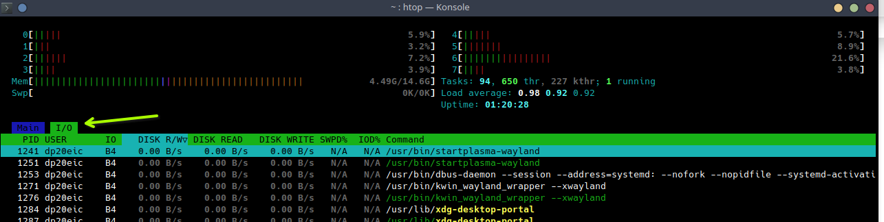

                              Wenn Du htop nutzt, dann kann man das auch so einstellen, dass es Dir die IO Auslastung anzeigt, also ob es einen Prozess gibt, der viel/oft auf die SD-Karte zu greift/schreibt.
                              Auch mal sein Netzwerk zu betrachten, auf das I/O ist vielleicht keine schlechte Idee.
                              Dann, obwohl das bei UDP nicht das Problem sein sollte, der AVAHI Prozess und io.Chromecast haben den gleichen Port 5353
                              VG
                              Bernd
                              Thomas123 0 1 Reply Last reply Reply Quote 1

                                  A Former User @Thomas123 0 last edited by
                                  Ich bin ziemlich ahnungslos, was ich aus den Werten lesen kann
                                  Moin,
                                  ich werde es mir mal ersparen top zu erklären, da gibt es sehr gute Erklärungen im WWW.
                                  • https://wiki.ubuntuusers.de/top/
                                  Ich sehe hier aber auch erst einmal nichts so Kritisches, wobei Du in der Momentaufnahme, einen leichten Stau bei der Abarbeitung von Prozessen hast, das erkennt man am load average der bei Dir, bei ~ 1,6 liegt, drei Werte, weil es gemittelte Werte für 1, 3, 5 Minuten angezeigt.
                                  Es ist jetzt nicht schlimm, da es ja nur eine Momentaufnahme ist, aber bei Dir verbraucht der iobroker.js-controller einen ganzen Kern,
                                  Das spiegelt sich dann auch in den Werten für die CPU wider, Du hast ein RasPI, der hat eine CPU, aber darin befinden sich 4 Kerne, also 1 CPU = 4 Kerne -> 1 Kern = 25 %.
                                  Du kannst die Anzeige umschalten, einfach 1 drücken, dann sieht es so aus
                                  top - 08:10:49 up 2 days, 13:42,  0 user,  load average: 1.12, 0.71, 0.67
                                  Tasks:  43 total,   1 running,  42 sleeping,   0 stopped,   0 zombie
                                  %Cpu0  : 12.0 us,  6.7 sy,  0.0 ni, 76.6 id,  4.0 wa,  0.0 hi,  0.7 si,  0.0 st
                                  %Cpu1  :  8.9 us,  5.8 sy,  0.0 ni, 81.2 id,  3.4 wa,  0.0 hi,  0.7 si,  0.0 st
                                  %Cpu2  : 11.6 us,  4.4 sy,  0.0 ni, 82.9 id,  0.3 wa,  0.0 hi,  0.7 si,  0.0 st
                                  %Cpu3  : 12.8 us,  5.6 sy,  0.0 ni, 76.6 id,  4.3 wa,  0.0 hi,  0.7 si,  0.0 st
                                  MiB Mem :   4096.0 total,   2213.9 free,   1825.6 used,     56.5 buff/cache
                                  MiB Swap:   2048.0 total,   2048.0 free,      0.0 used.   2270.4 avail Mem
                                      PID USER      PR  NI    VIRT    RES    SHR S  %CPU  %MEM     TIME+ COMMAND
                                    23799 iobroker  20   0   11.1g 337932  29952 S   5.7   8.1   2:53.08 iobroker.js-con
                                    23917 iobroker  20   0  960404  76448  26880 S   1.0   1.8   0:18.97 io.influxdb.1
                                    24266 iobroker  20   0   10.8g  64880  29184 S   1.0   1.5   0:05.15 io.synochat.0
                                    24066 iobroker  20   0  960224  79164  28160 S   0.7   1.9   0:10.23 io.alexa2.0
                                    23854 iobroker  20   0  773524 164156  26368 S   0.3   3.9   0:28.52 io.javascript.0
                                    23868 iobroker  20   0  960140  77776  26752 S   0.3   1.9   0:18.48 io.influxdb.0
                                    23998 iobroker  20   0  659144  71296  26496 S   0.3   1.7   0:05.76 io.sonoff.0
                                    24049 iobroker  20   0   10.9g  92124  28416 S   0.3   2.2   0:32.33 io.synology.0
                                  Wieso es zu diesem Stau kommt, kann ich nicht sagen, aber Du solltest da öfter mal einen Blick drauf werfen, gerade wenn Du der Meinung bist, dass sich das System langsam anfühlt.
                                  Eine Ursache, kann sein, dass die Performance des Speichermediums SD-Karte? das System ausbremst, aber wie gesagt, kann man aus dieser einen Momentaufnahme nicht mit Sicherheit sagen und würde ein Langzeitmonitoring benötigen.
                                  VG
                                  Bernd

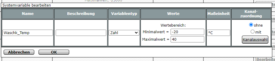

                                        • haselchen
                                          haselchen Most Active @Thomas123 0 last edited by
                                          @thomas123-0
                                          Vermutlich hast du in der CCU ein Skript oder mehrere angelegt, was nicht passt?!
                                          Das kannst nur du wissen und kontrollieren.
                                          Unter Programme&Zentralenverlnüpfung ( so heisst die Karteikarte bei mir in der GUI), stehen die Skripte.
                                          Thomas123 0 1 Reply Last reply Reply Quote 0

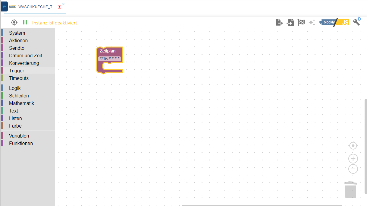

                                          • Thomas123 0
                                            Thomas123 0 @Guest last edited by
                                            @dp20eic
                                            hm-rega ist die CCU3 von Homematic. Dann scheint es "Zufall" gewesen zu sein, dass genau in dem Moment die CCU nicht erreichbar war.
                                            Weswegen ich darauf komme, dass es ein Problem im Javascript gibt, versuche ich mal so gut es geht zu erklären.
                                            Ich erstelle ein neues Blockly, speichere es schon mal und mache dann noch Änderungen an dem Blockly. Wenn ich dann speichere, sind die gemachten Änderungen wieder weg.
                                            Ich wollte jetzt Screenshots von jedem Schritt machen, und bekomme jetzt schon in dem Moment, wo ich nur den Trigger eingebe, nach dem Speichern den Hinweis "Instanz ist deaktiviert".
                                            Wenn ich aber dann in den Instanzen nachschaue, läuft der Javascript-Adapter.
                                            Zurück im Blockly kann ich wieder etwas einfügen. Beim Speichern wieder "Instanz ist deaktiviert".
                                            Möchte ich mir jetzt die Instanzen ansehen, bekomme ich:

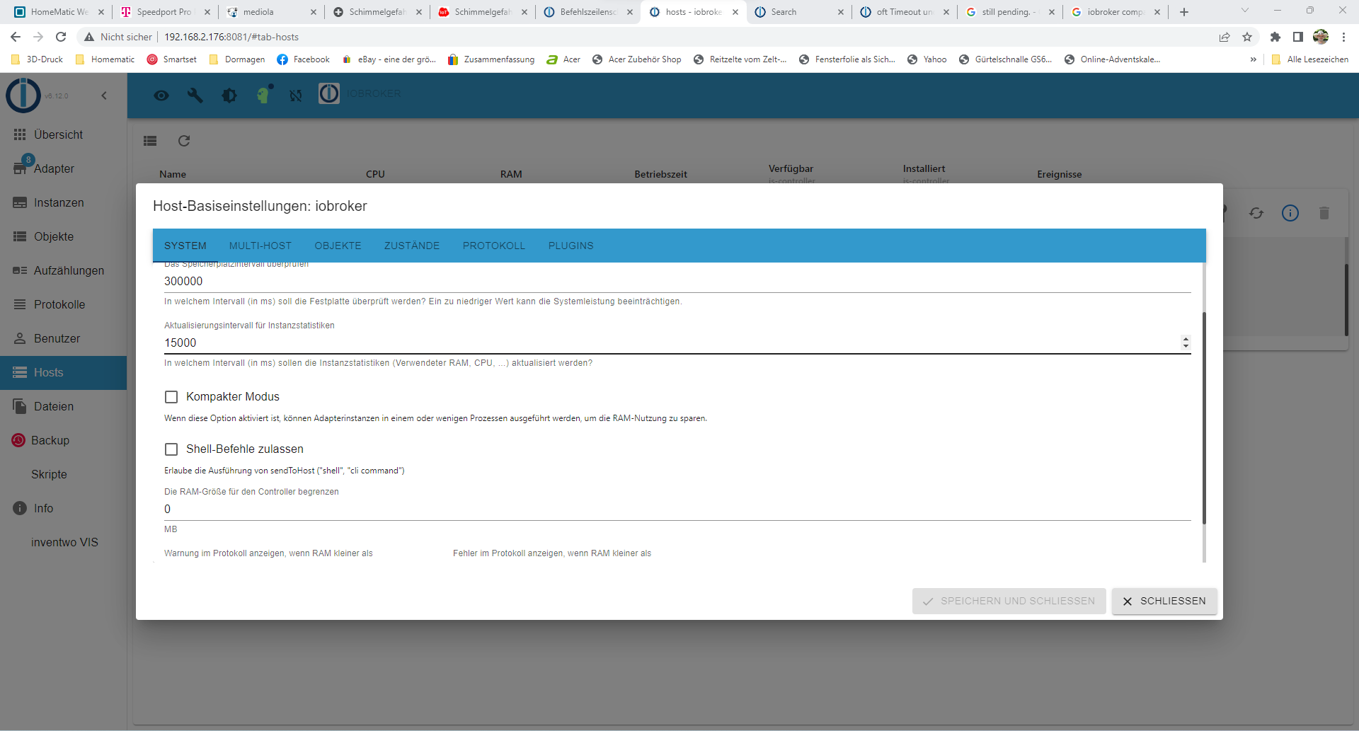

                                            Cannot read compact mode by host "system.host.iobroker": timeout
                                            Nach einiger Zeit öffnen sich dann die Instanzen und alle laufen. Zurück im Blockly gebe eine neue Zeile ein, speichere und es kommt wieder die Meldung "Instanz ist deaktiviert". Diese Meldung erscheint dann auch in allen anderen Scripten.
                                            Das deutet doch auf ein Problem mit dem Javascript-Adapter, oder?
